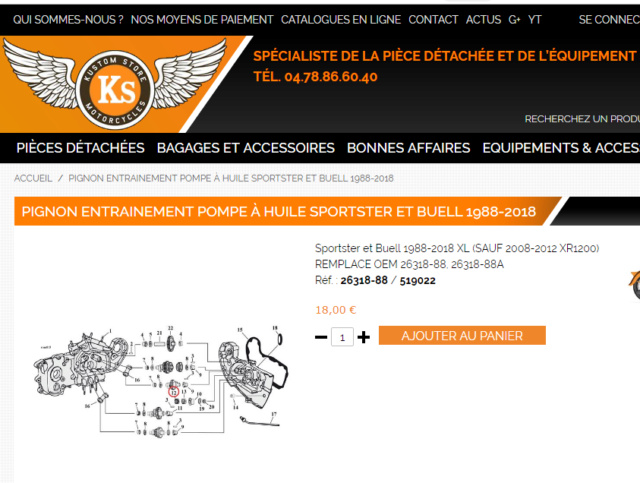

PPH à 18 balles Buell_10
Bizarre ... en Europe c'est plutôt 150 balles ou mais infos sont mauvaises !!!
V
PPH à 18 balles 506615
PPH à 18 balles Empty
MessageSujet: Re: PPH à 18 balles   PPH à 18 balles EmptyMar 27 Nov 2018 - 16:53
c'est le vieux pignon "gris"...
chez HD, quand une pièce évolue, ils ajoutent une lettre après la référence
26318-88 vieux pignon gris
26318-88A évolution du pignon gris
26391-06 nouveau pignon bronze
Là où le vendeur est gonflé, c'est en écrivant que la vieille référence remplace la nouvelle Rolling Eyes

Merci pour toutes ces infos.
Au moins le prix met en alerte.

Cela dis à 18balles..
Même si tu le change toutes les 2 vidanges pour être large, ca reste un investissement intéressant pour ceux qui savent faire la modif eux même non ? (je ne me rends pas encore bien compte.. scratch

Le remplacement n'est pas simple et nécessite plusieurs heures de travail.
V
Nombre de messages : 4149
MessageSujet: Re: PPH à 18 balles   PPH à 18 balles EmptyMer 28 Nov 2018 - 9:07
ouaip ! c'est quand même du taf .
