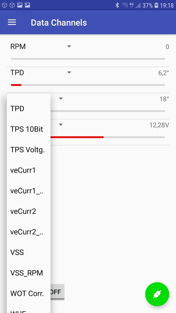

Mes connaissances étant limitées en termes anglophones techniques les différent réglages d'ECMDROID sont pour moi du chinois.
Le site http://ecmdroid.com/ m'a permis d'y voir plus claire, mais je bute sur certains termes :
Dans la rubrique : Data Channels (Canaux de données).
Par défaut on a ceci :
ECMDROID 0.97 2018 Screen12
RPM : vitesse du moteur en tr/min
TPD : Throttle position in degrees   (Position du papillon en degrés) TPS ?
CLT  :T° moteur ?
AFV : Adaptive Fuel Value (valeur de carburant adaptative)
Mes recherches m'ont permis de trouver ceci :
TE : T° moteur
TA :  t° de l'air
Bat : Voltage batterie
ATE-V : engine t°sensor voltage (Tension du capteur de température moteur)
ATA-V Intake air t° sensor voltage (Tension du capteur de température IAT)
Il me manque cela :
ECMDROID 0.97 2018 Screen13
ECMDROID 0.97 2018 Screen14
ECMDROID 0.97 2018 Screen16
ECMDROID 0.97 2018 Screen17
ECMDROID 0.97 2018 Screen19
ECMDROID 0.97 2018 Screen18
ECMDROID 0.97 2018 Screen20
