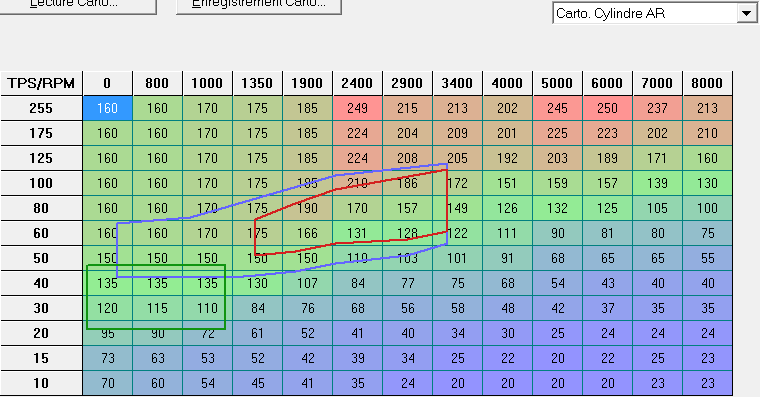

| Hello tout le monde, J'ai décidé, après de nombreuse années, de me (re)pencher sur la carto de mon moteur. Me demandez pas pourquoi, la crise des 60000km peut être... J'avais failli le faire il y a quelques temps, mais on ma 'subtiliser' mon module BT, du coup, j'ai abandonné. J'étais trop jeune, pas prêt, à peine 40000km. Du coup, j'ai (r)acheté un buelltooth, première étape vers la lumière. ECMDroid sur le téléphone et en avant Lolo, j'ai enregistré mon 2ème log. (avec un fichier bin, un *.msl et mon Eeprom BUEGB*.xpr donc buell 2004) Et là, tout ce complique. J'avais encore sur mon PC une vieille version de MegaLogViewer (MS Lite 3.4.04) qui démarre tant bien que mal après 900 secondes de message de mise à jour. Donc, j'arrive à voir plein de jolie courbes que je comprends pas toutes, mais ça ressemble à mon trajet de ce matin. Et maintenant? je fais quoi? J'ai compris qu'il fallait ECMSpy 1, pour ma vieille bécane. Donc, j'ai installé ECMSpy, version 1.12.27. Et les seuls fichier que je peux ouvrir, c'est *.MSQ ou *.txt pour l'eeprom... Alors j'ai lu plein de trucs dans tout vos post, tuto, et aussi ceux des autres. Mais ça parle 9 fois sur 10 de Buell post 2008 et ecmspy for mono. Et du coup, je m'y perd un peu... Alors mes questions, en vrac: Avec ECMSpy, je peux visualiser mon eeprom et ma carto ou pas? Faut-il impérativement le câble? le buell tooth ne sert qu'à faire un log? Sur Megalog, on n'arrive pas à voir la carte d'injection? je dois changer de version? mettre à jour? acheter une version plus récente? (pas trop envie ça...) Bref, vous l'avez compris, je suis perdu :'( Merci de votre aide pour m'apporter quelques éclaircissement. Laurent |

| Bon, je vois que ça ne se bat pour m'illuminer un minimum. J'ai continuer de gratter un peu, et j'ai déjà trouver pourquoi mes ampoules claquaient.... Enfin, pourquoi, je sais juste que j'ai des grosses surtensions... Ce qui me laisse imaginer que ça vient du régulateur/redresseur. et peut être la mise à la terre du bouzin. Je vais déjà vérifier les connexions voir si j'arrive à supprimer ces surtensions. Et maintenant, faut que j'arrive à connecter le pc en bluetooth sur la moto... |

| Alors voila, j'ai fait des logs, Config: Buell 2007 avec boitier race, carto BUEGB231 Filtre K&N et ouverture de la boite à air. Échappement revenu à l'origine avec valve bloquée suite aux précos de BigBen. Mon AFV varie entre 90.4 et 100.3. Je pense que la carto a été faite quand j'avais encore le Remus et que le changement de pot à un peu décaler l'ensemble, d'ou cet AFV toujours inférieur à 100% Si vous voyez un truc qui choque, je suis preneur. (par exemple, je trouve bizarre ce "pic" à 2400RPM sur le cylindre arrière, ca n'est pas aussi marqué sur l'avant...) Et aussi, j'aimerais bien pouvoir voir, comme certains, une table avec les variations de l'AFV. Je pense que pour ça, le ECMSpy 1.12.27 n'est plus compétent. Ca veut dire qu'il faut que je passe sur ECMSpy for mono? |
