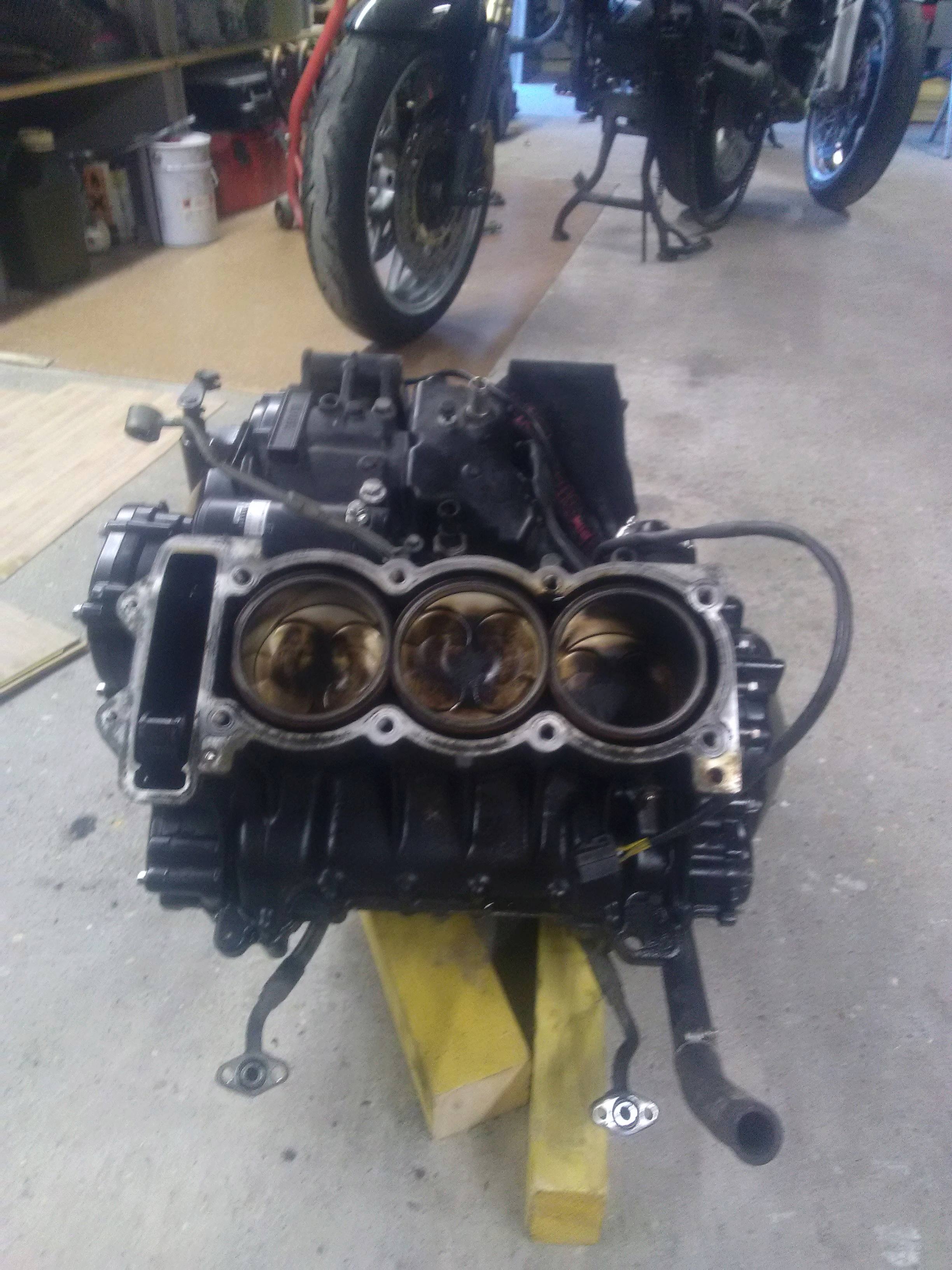

Je suis en train de refaire le haut moteur de mon tiger 1050, et je suis emmerder pour déposer les chemises. Mon usineur qui va également me faire la métrologie, n'a pas le bon extracteur. Pareil pour tout les petits garages locaux.

Nan, ton outillage sert a déposer les chemises quand le cylindre est déposé. Moi c est des cylindres/carter, soit je dépose les chemises pour déposer les pistons, soit j ouvre complètement le moteur pour accéder aux pistons.Recherche outillage pour déposer des chemises de cyclindre Img_2010
Je préfère la première solution.
