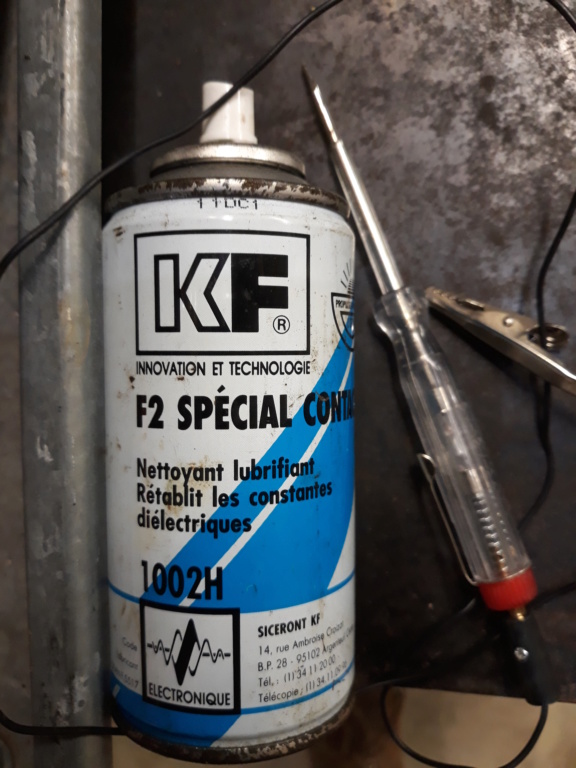

j ai procédé a la pulverisation d un nettoyant contact pro sur tous les connecteurs ,et cela plusieurs soirs de suite et 'miracle' ( pour ce qui y crois ) , le phare m'est apparu !! si si en vrai . cheers  j ai alors remarqué que du vert de gris avait coulé sur le connecteur precedemment incriminé par " mousk " .
Eclairage avant HS sur XB9R 20181010
j ai hesité a tous couper et refaire la connectique avec des cosses banales , mais j ai vu que mon produit magique avait la proprieté de :desoxyder ,retablir les constantes electriques et de lubrifier . Effectivement maintenant je peux ' forcer' sur le connecteur sans faux contacts , donc je le laisse vivre encore mais au 1er faux pas ... couic
voir ci dessous mes 2 outils indispensable a cette fin heureuse .

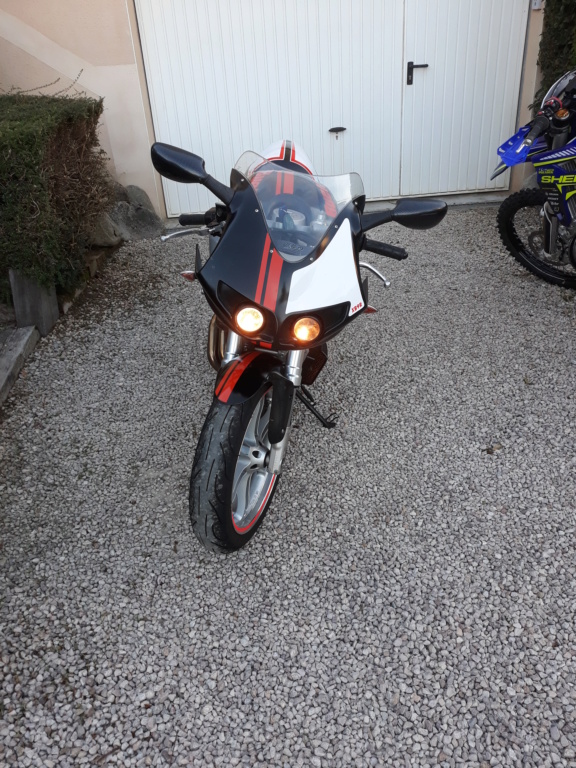

apres remontage , voici le resultat . Dans le garage et dans le noir il y a une difference assez nette !
Eclairage avant HS sur XB9R 20181016
la voici hier soir , grosse banane sous le casque jet , super feeling , bruit , position conduite et surtout ' put...' ca freine fort ce truc , j avais oublié !
pour etre honnete , je suis rentré avant la nuit , donc je ne peux dire si il est possible de maintenant rouler en code et non plus avec le phare en permanence .
A voir si dans le temps ma 'combine ' du code est durable ou pas ? 'wait and see'
Eclairage avant HS sur XB9R 20181017
merci pour les conseils prodigués , bonne routes a tous ( les correziennes sont extras ) .
ps: le produit miracle est un reste de mes activitées pro des années 80 ( electromecaniques ) .
