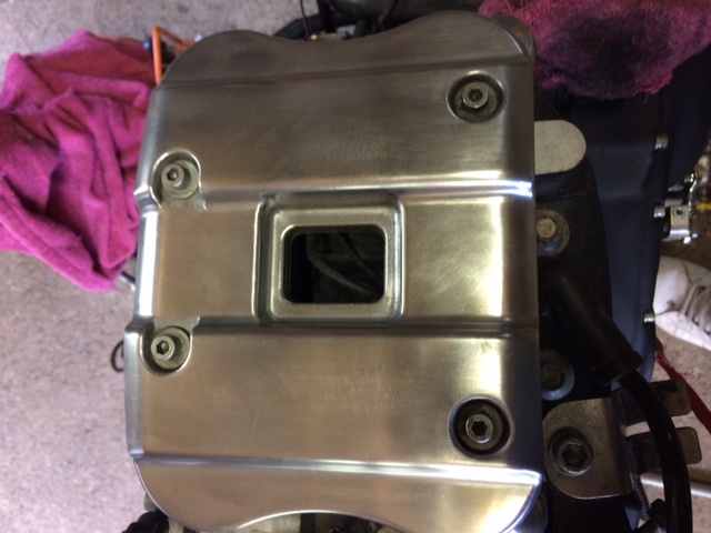

pendant ce temps je nettoie mon moteur patiemment
X1 café-fighter d'auvergne Nettoy10
X1 café-fighter d'auvergne Nettoy12
X1 café-fighter d'auvergne Nettoy11
