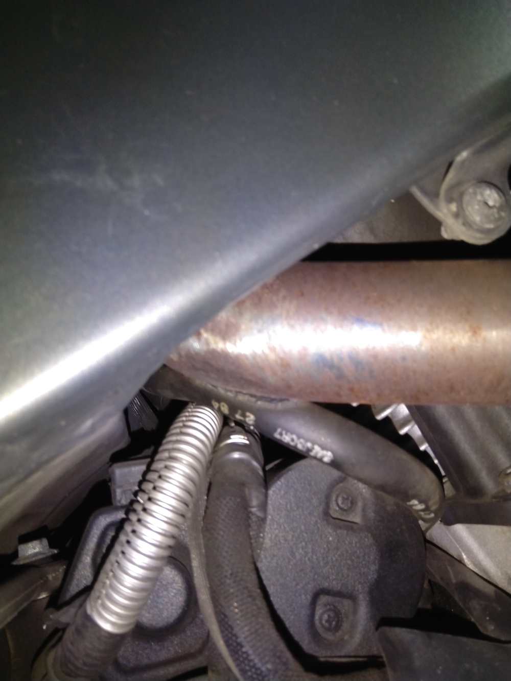

En cherchant ce qui pouvait merder, je suis tombé sur une durit qui touche le collecteur du cylindre arrière et qui est bien cramée. J'ai l'impression que c'est un reniflard. Elle est positionnée comment cette durit sur vos motos ?
Coupure moteur nette a chaud Img_2010
Ta durites, c'est la mise à l'air de la boite de vitesse. Elle débouche normalement derrière le ventilo sous la selle
Oui ce que j'ai cru voir. Elle touche le collecteur sur ton xb ?
Retenu au fil du démarreur avec un collier mais elle touchais un peu

la mienne a cramé sur le collecteur avant que je la repositionne.
Pour ton problème, ça pourrait bien être la pompe à essence, effectivement, mais aussi d'autres trucs, comme le capteur de chute, le neiman, l'ECM, un relais qui a pris du jeu, un fusible fissuré, un fil cassé...commence déjà par inspecter les trucs les plus simples, un élément à la fois.
OK, je vais déplacer la durit avant qu'elle finisse de cramer.
