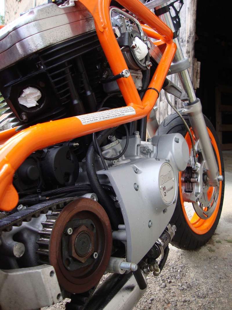

Quand le pignon est en place, pouvez vous me dire si l'écrou est à fleur sur l'axe ou le filetage dépasse ?

a fleur !
Encore problème S1/ pignon sortie de boite - Page 2 Dsc01010
regarde aussi a l intérieur de l axe du psb !! j ai eu la mauvaise surprise moi de l état des douille à aiguilles
