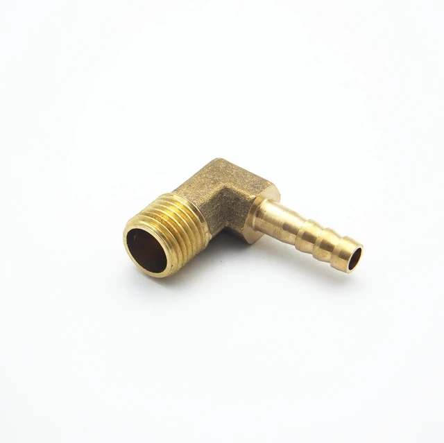

j'ai pensé à ce genre de raccords de part et d'autre de la plaque, mais il me semble pas que le filetage soit métrique là dessus scratch
petit casse tête mécanique 6mm-Tuyau-Barb-x-1-4-pouces-BSP-Filetage-M-le-Coude-En-Laiton-Raccord-Cannel.jpg_640x640
vissés l'un à l'autre par un tube de cuivre que j'aurais taraudé à l'intérieur et fileté à l'extérieur pour le faire tenir à la plaque arrière
