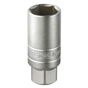

| - McGyver a écrit:
- bon, ben...dernière ligne de mes conseils, alors
(pour le démontage de la roue arrière, faut commencer par desserrer la vis de blocage de l'axe, sous le bras oscillant côté droit (6pans US, sauf erreur c'est du 3/8") ensuite t'as normalement dans ta trousse à outils un adaptateur que te permet de desserrer les axes en 7/8" (Là, t'as du bol, pasque ça correspond à quelques poils de couilles de mouche près à du 22mm). Si t'as pas cet adaptateur, tu peux utiliser une douille à bougie en la montant à l'envers. L'axe arrière est en pas normal, l'avant est en pas inversé.
 Merci pour toutes ces infos Je viens de démonter l étrier de frein enfin juste le basculer et le bruit est toujours la J aurais aime démonter l attaché de l étrier mais comme pour démonter la roue il faut du 6 pans US que je n ai pas j ai donc pris rdv chez Harley demain Ce soir je passe voir un ami a son garage pour savoir s il a déjà entendu ce bruit Merci encore |
