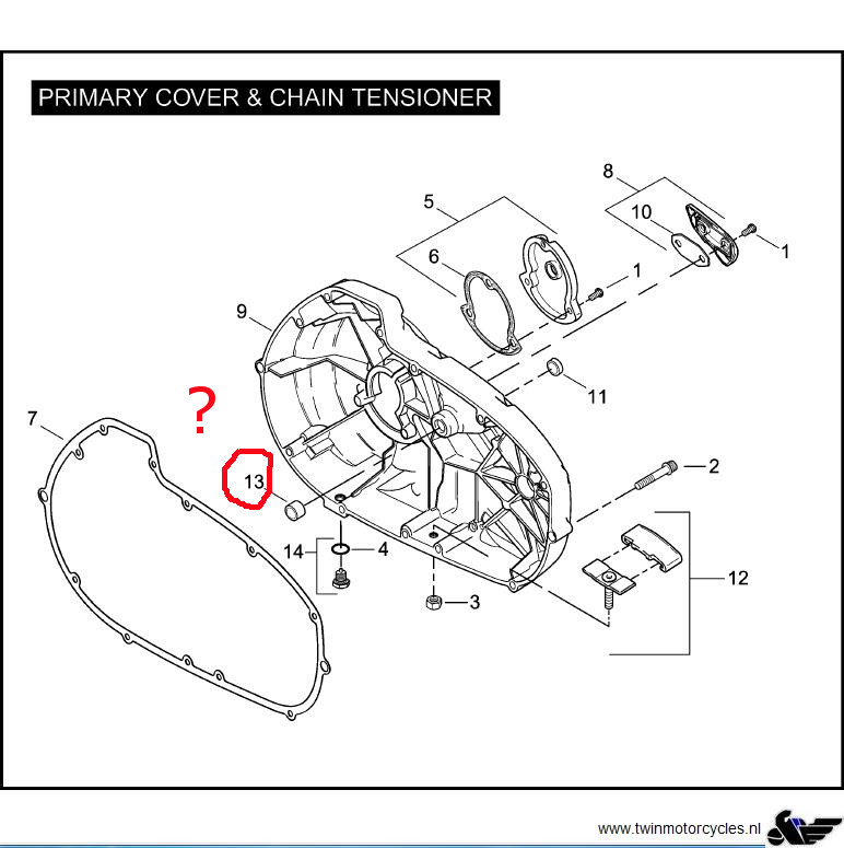

3. Huile qui s'échappe
Perte d'huile. A quoi est-ce du ? Bourrage à remplacer ?
[XB12X] Câble de ralenti cassé mais pas que ça !!!!! :( Dscn8413
[XB12X] Câble de ralenti cassé mais pas que ça !!!!! :( Dscn8414
Je vais le commander en même temps que le câble. est-ce bien le 13 sur l'image ? Ou est-ce le 11 ?
[XB12X] Câble de ralenti cassé mais pas que ça !!!!! :( Dx_uly10
Dois-je prévoir autre chose pour le remplacement de ce bourrage ?
J'ai trouvé ça concernant une S1. Est-ce la même méthode ? http://buell.actifforum.com/t45050-fuite-d-huile-tringlerie-de-boite?highlight=carter+perte+huile

- Pour remplacer le câble, le plus simple est de faire une "bascule" moteur; tu auras plus d’accès ...
- pour l'huile dans la boite a air... rien d’exceptionnel ...
- suintement sélecteur, il y a un joint spy sur l'axe, il se sort sans démonter le carter; tu tombe le sélecteur, il derrière l’entretoise caoutchouc ...
- démarrage, je dirais normal, puisque la valeur tps a été modifié et que tu n'as pas terminé le reset du fait de la casse du câble...
- un bon mécano dans le nord , il y a ou avait guillaume (du forum), mais suite a son accident je ne sais s'il sévit encore sur nos brelles ...

Merci ON/OFF cheers Ça m'aide déjà beaucoup.
Concernant le bourrage, c'est le 11 ou le 13 ?

N°11, vérifies bien l'année de ta XB, il y a deux diamètres de tige de sélecteur selon le millésime. La méthode pour le changer, c'est kif-kif avec le post que tu as trouvé.
