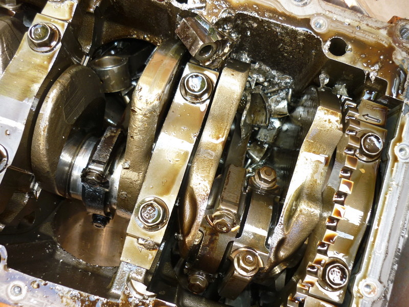

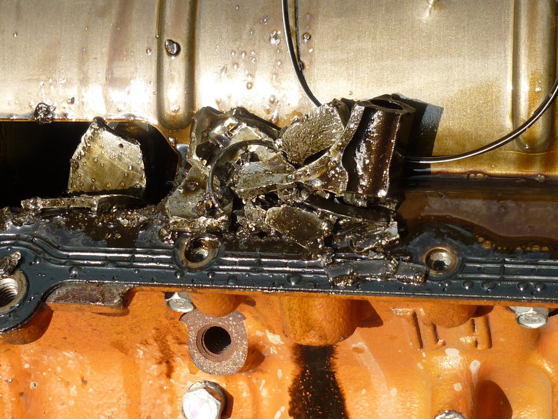

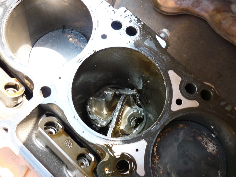

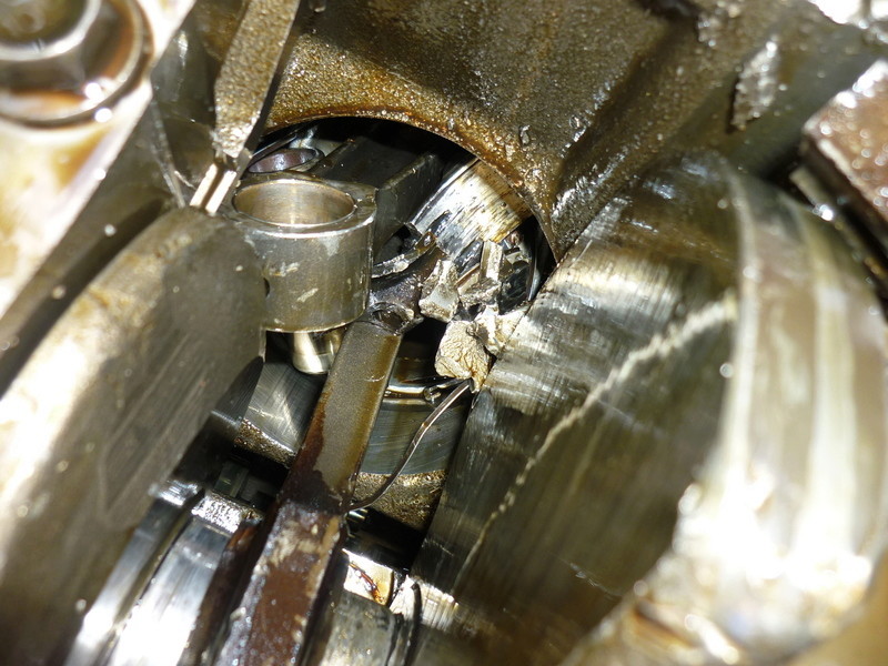

Dans la serie impressionnante j'ai aussi celui la, y'a 5-7 ans,
la premiere photo est sans trucage, c'étais tel quel au moment ou j'ai enlevé les culasses, genre on dirait que t'as tout démolit au marteau, t'as tout remis dans le cylindre puis refermé le moteur
Soit disant casse inopinée (les segments étaientcarrément enroulés autour du vilbrequin^^)
"ah ouais, il a quand meme insisté" que l'expert a sortit en voyant ca a l'époque
24h du Man sur grand ecran P1000414
24h du Man sur grand ecran P1000413
24h du Man sur grand ecran P1000411
24h du Man sur grand ecran P1000410

Quand l'auto est arrivée sur dépanneuse on savais encore le demarrer (juste pour voir le symptome)
j'te dis pas comment ca claquais au ralentit, pareil qu'un marteau pilon chez le forgeron
https://www.youtube.com/watch?v=PgLpIhNszUc
et au bout de 30 sec il a fini par bloquer (de toutes facons a ce stade on étais partit sur un moteur complet)
