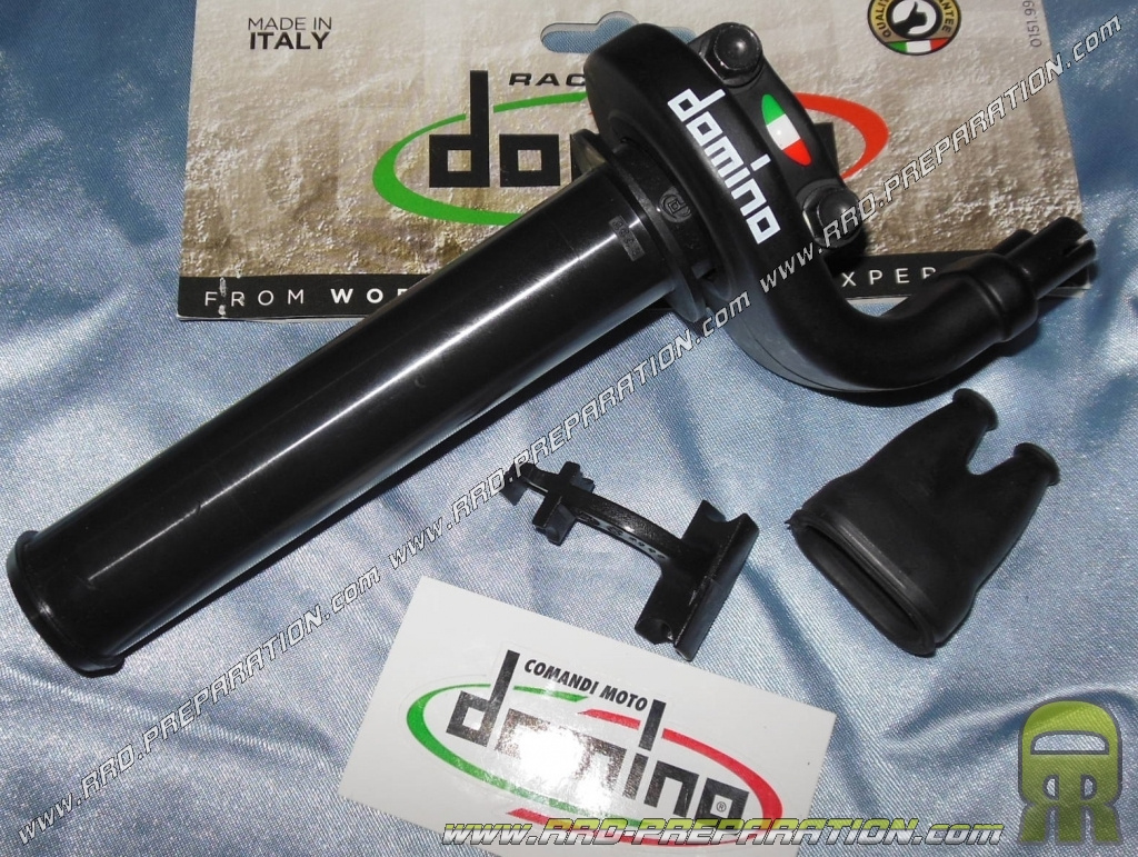

Pour la poignée Domino, pensez à la prendre complète Exclamation
Pas comme moi..... Suspect
J'ai pu corriger le tir mais c'est la loose quand on en s'en rend compte au moment de monter....

Complète ?

kaou a écrit:
Complète ?
S'assurer qu'elle soit complete, comme sur ta photo ci-dessus. Il te faut tout les éléments que l'on voit sur la photo.

99% sure que ça, ça le fait Cool et au passage, tu me diras à quoi elle sert la pièce en forme de T.... Je n'ai jamais pu me la procurer seule... D'ailleurs si quelqu'un à ça en stock, qu'il me MP king
https://www.3as-racing.com/A-305081-poignee-de-gaz-domino-tirage-rapide-4-temps-noir-sans-revetement.aspx
Nombre de messages : 6844
Ma Buell : XB12X Ulysses 2006 Break full bazar et tout et tout !
MessageSujet: Re: Poignée de gaz type "domino" pour xb12   Mar 13 Juin 2017 - 6:35
ça me fait penser à un guide pour les parties coudées aller et retour de câbles. on distingue les encoches en demi rond à 90°...
