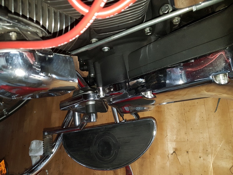

ouais voilà...
mon carter primaire suinte...
j'ai déjà changé le joint, mais ça continue, à un autre endroit tant qu'à faire Laughing
[img]carter pas étanche... 20170510[/img]
j'ai pensé mettre de la pâte à joints, mais je sais pas comment m'y prendre :
1- un filet de pâte coté moteur + joint
2- un filet de pâte coté carter + joint
3- un filet de pâte coté moteur + joint + un filet de pâte coté carter
4- un filet de pâte coté moteur
5- un filet de pâte coté moteur
6- un filet de pâte coté moteur + un filet de pâte coté moteur
7- ?
des idées ?

quand j'ai un truc comme ça, je met de la pâte à joint (Curil T) que j'étale en fine couche sur les deux faces du joints avant de le monter. ça évite d'en mettre trop en faisant des filets.

pff te fait pas chier si ça ne fait que suinter un coup de chiffon régulier suffit, gaffe a la date à joint qui bave dans le moteur

Oui la solution corse est pas mal aussi lol!
C'est vrai que s'il n'y avait que ici que ça suintait ca serait pas mal, mais une chose après l'autre hein
Double encollage comme disent les carreleurs Surprised

un pote avait arrêté un suintement du joint d'embase (sur un 1340) avec du silicone pour salle de bain .... lol!
Si Si .... il avait bien dégraissé avant à l'acétone.
ça a tenu jusqu'au changement du joint .....

Pour en revenir a la méthode corse, apres "tant que ca pisses, c'est qu'il reste de l'huile" diras on...
plus serieuement, bien degraissé et avec de la pate a joint de qualité en principe on est plus enmerdé

bon allé, j'ai commencé le chantier
vidange primaire...et c'est tout pour le moment Laughing
j'ai pu récupérer l'ancien joint, il a moins de 1000km, même pas 500 je pense
demain si le boulot me laisse tranquille je dégraisse tout ça à l'essence F (je pense que l'acétone est un peu trop agressive pour le joint)
stay tuned

bon sinon j'ai remonté le carter en "double encollage"
je laisse sécher cette nuit et demain 1l d'huile et vroum

MessageSujet: Re: carter pas étanche...   carter pas étanche... EmptyVen 30 Juin 2017 - 21:00
ah, mon carter est étanche Very Happy
