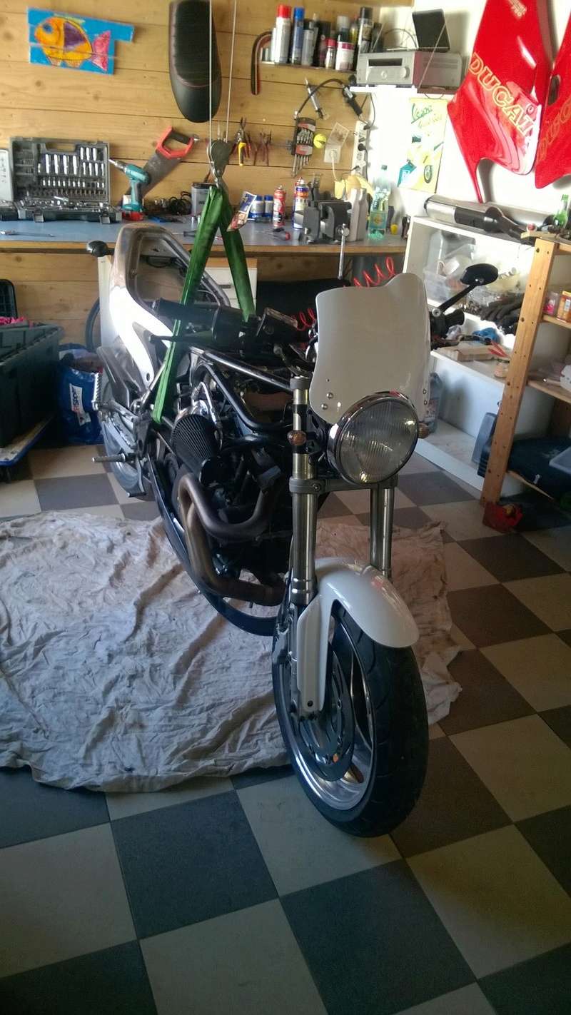

 | Sujet: Re: Bah voilà 1ère panne 😒. X1 2001 Sam 22 Avr 2017 - 13:32 | |
| Oui,donc je le changerais.. Beau temps,il faut en profiter,donc a poil!!  Aujourd’hui hui je vérifie mon PPh. verdict!!    Pas tres net la video mais je tente le coup.. https://www.youtube.com/watch?v=YSvXGjYAJjY Je le pense en be,même si y en a une ou deux plus fine je pense.. Ça me rassure sur le km de la moto... Qu en pensez vous? |

 | Sujet: Re: Bah voilà 1ère panne 😒. X1 2001 Sam 22 Avr 2017 - 15:13 | |
| Salut,
Il est comme neuf ton peph ..
Sinon n'oublie pas de rincer ton réservoir, le souffler. Retirer les durites d'alimentation qui mènent aux injecteurs, et tout contrôler qu'il n'y ai pas de résidus. Bien sûr remplacer ton filtre à essence par le même voir un de la même catégorie. (gaffe au remontage il y a un sens )
