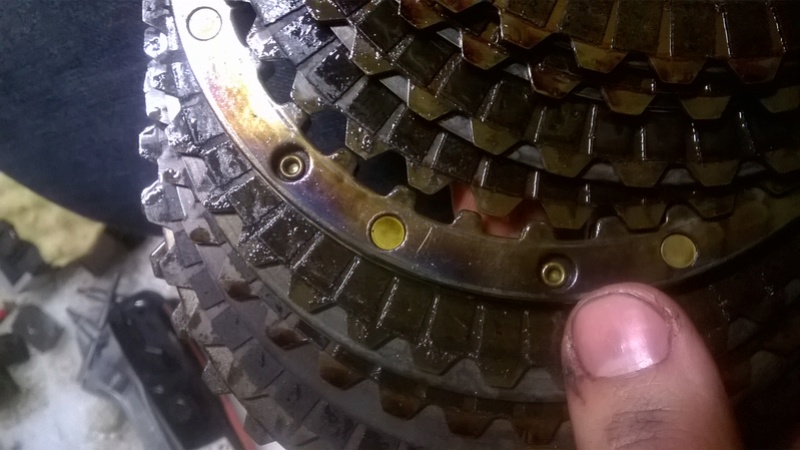

je sollicite votre avis suite au démontage de l'embrayage study
sympa de voir les différence avec les xb
la boite visible à travers la primaire ça fait bizarre Suspect
l'huile était gris/vert dégueu au moment de vidanger Suspect genre y a de l'eau qui à du se mêler à la fête
(tub) câble d'embrayage qui se détend Wp_20153
j'ai bricolé ça avec les moyen du bord Embarassed
d’ailleurs sortir le circlips ça va mais pour le remettre c'est pas trop la misère par hasard? peut être une technique?
(tub) câble d'embrayage qui se détend Wp_20151
voila les disques, celui à rivets au milieu semble en bon état... scratch la noix d’embrayage n'est pas abîmée
(tub) câble d'embrayage qui se détend Wp_20152
du coup j'en conclu que mon problème venait du roulement avec la tige fileté au centre qui à un jeu énorme Suspect
a votre avis je remonte les disques? j'ai mis une heure à les déposé donc c'est pas la mer à boire...si ils peuvent encore faire quelque milliers de km...

dans l'absolu oui tu peux les remonter mais mesure les avant ...
je penche aussi pour le roulement au vu de tes photos, tu aurais peut être du essayer de le changer avant de tout démonter ... Wink

putain tu m'étonne!
la misère sur XB!!! Evil or Very Mad
merci pour ton conseil
je les mesures ce soir
dans la fiche tech la cote mini des 8 disques garnis et de 16.789mm
