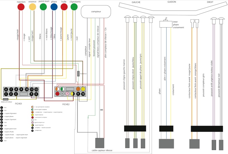

quand j'avais modifié mon avant j'avais utilisé de la gaine thermorétractable de différents diamètres.Quand je devais passer beaucoups de fils je l'utilisais tel quelle sans la chauffer.Même sans la chauffer la texture est assez résistante.Ils en ont chez leroy merlin mais pas tout le temps.Le mieux est d'aller dans un comptoir électrique qui vend aux pros et aux particuliers comme j'ai fais.Ils ont tout les diamètres et la gaine se vend dans des longueurs d'environ 1m. la gaine thermorétractable est très solide et particulièrement dans les gros diamètres.Essaye par curiosité de la déchirer à la main.Je roule depuis deux ans avec et aucun problème sur les multiples cablages que j'ai fais.Maintenant si tu trouves de la gaine souple et fine c'est le top du top.A Nice malheureusement il n'y a pas le choix et les magasins comme à paris.Au rayon électricité de leroymerlin ils avaien mis çà dans des grands tubes présentés verticalement.
je me suis aussi aperçu en consultant le schéma électrique de nos bécanes que souvent plusieurs arrivées dans des gaines différentes correspondent en fait à une seule source de courant ce qui m'a permis de réduire considérablement l'emcombrement des fils près de la colonne de direction évitant ainsi les coupures et déchirements.je suis ton projet de près parce que bien qu'ayant un x1 mon projet était de monter un phare de vroad donc tout çà m'intéresse particulièrement
voila pour te donner une vague idée le plan que j'ai fais pour installer mon compteur, mes comodos mes voyants
[TOUTES] Gainages fils électrique faisceaux Scheim10
