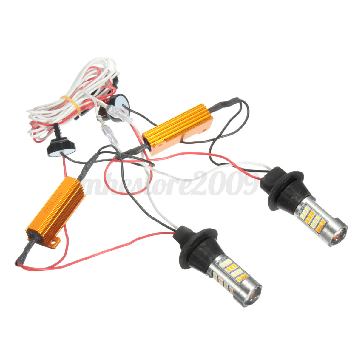

Donc j'ai fureté sur la toile et je me suis déniché un kit de deux ampoules qui se montent à la place des ampoules clignotants et qui éclairent en blanc grâce à un troisième fil à raccorder au +12v. Quand on met le cligno, le blanc s'éteint et ça clignote en orange ; dès qu'on éteint le cligno, ça se rallume en blanc. Les deux ampoules sont livrées avec une résistance en parallèle pour pouvoir être montés sans erreur sur le véhicules CAN-BUS et garder la bonne fréquence de clignotement. Perso, j'ai opté pour une centrale cligno électronique qui permet de ne pas mettre les résistances qui chauffent. A 20$+3$ de fournitures, j'ai pas hésité

lien Ebay
