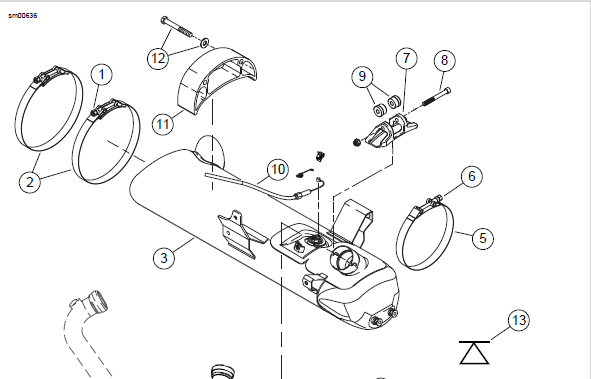

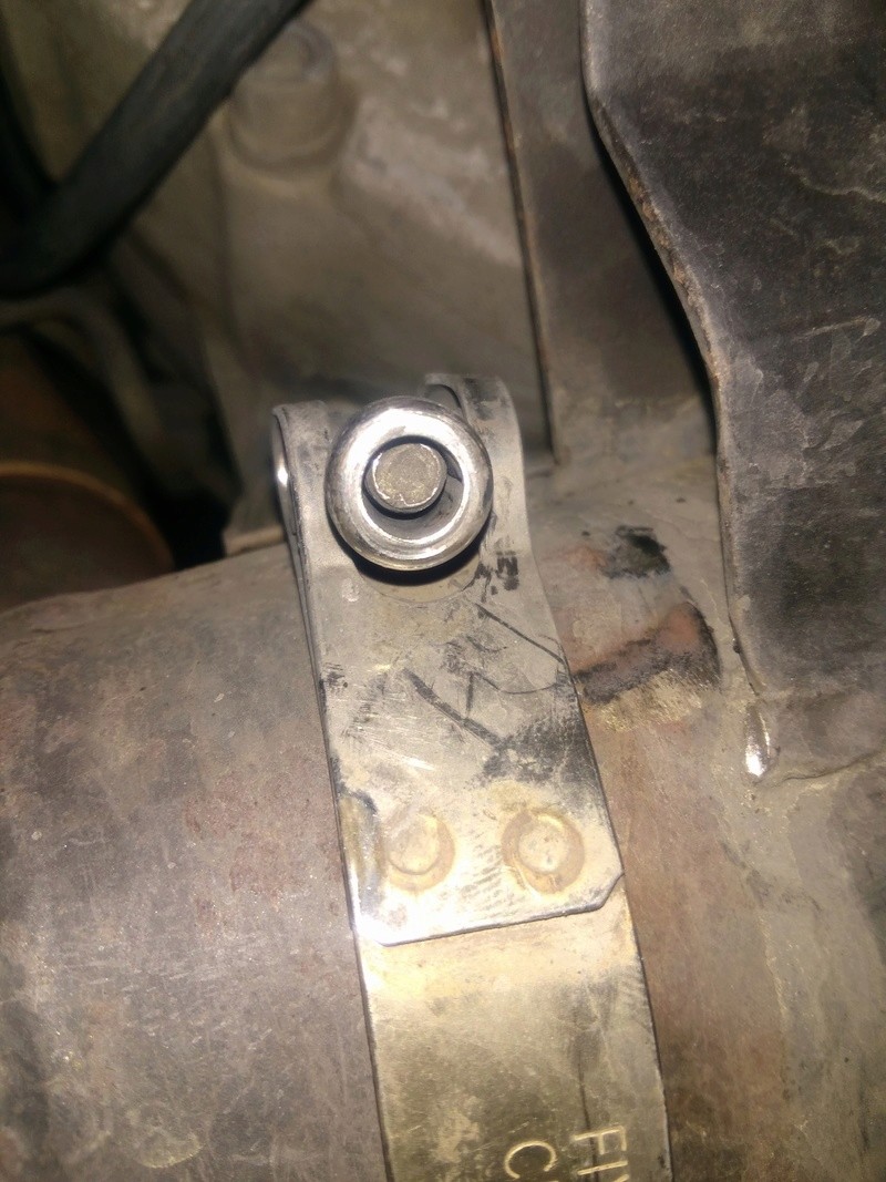

Hier, je vois que le collier de serrage avant est lâche. Alors je démonte le sabot et je m'aperçois que le collier de serrage n'est pas cassé mais que j'ai perdu un boulon (si je ne dis pas de connerie...). Vous pouvez voir sur les photos, ça correspond au n°6 de l'écorché.
Est-ce que vous savez si un boulon classique suffit ou s'il faut un boulon spécifique (pour éviter de le perdre par exemple) ?
Et savez-vous s'il y a un couple de serrage ou si je serre au max ?
Merci !

c'est du ricain : 1/4-28 tu dois pouvoir en trouver chez un réparateur de tondeuses john deer ou mécanique agricole.
pis en attendant, je prendrais un écrou de l'arrière Wink

normalement c'est des autoblocants, et il suffit de serrer modérément pour que le pot ne bouge plus, sans mettre trop d'effort dans le collier

loctite frein filet bleu Wink

A cet endroit là, vu que c'est accessible et que la tige filetée le permet, tu peux mettre 2 écrous que tu serres l'un contre l'autre. cela fait écrou-contre écrou et ça ne se desserre pas.
