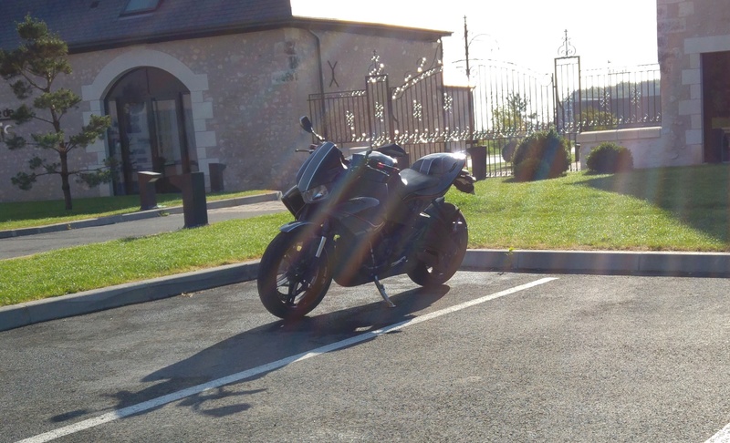

Hello,
Voici enfin quelques photos de ma 1125 (avant de ne plus l'avoir).
Les plus : la partie cycle, la puissance et le couple moteur, la position de conduite (avec le guidon droit), l'instrumentalisation, la gueule !!!
Les moins : les vibrations dans les mains, le moteur (dans le sens ou il faut la laisser sur chargeur, qu'il faille la laisser chauffé avant de partir, etc ...), les plâtres que les utilisateurs doivent subir ... Merci Eric ....

Houla, alors je l'ai acheté le 22 Mai (donc moins de trois mois) et j'ai eu :
Capteur de béquille
Batterie
Régulateur de tension
Rotor
Et aujourd'hui .... bah je ne sais pas encore, soit le récepteur d'embrayage soit une durite morte.

Pour te répondre plus sérieusement, et en parallèle de ton autre post sur tes soucis, je rejoins Brice :
- pas besoin de la laisser sur chargeur, sauf en cas d'inutilisation prolongée. Un petit coup de temps en temps ne lui fait pas de mal, mais c'est vrai pour n'importe quelle batterie.
Si la tienne ne semble pas trop tenir la charge, il se peut qu'elle ait morflé au moment de ton problème de stator (à suivre tes mésaventures, je me demande si t'as pas un peu tiré sur la corde quand ça sentait le roussi pour ton alternateur).
J'ai eu ce problème, et maintenant je ne me pose plus de question. C'est tant mieux vu que je n'ai pas de prise dans mon garage ! Neutral
- Pour le starter, c'est vrai qu'il est parfois violent, mais ça ne dure pas. Dès que tu commences à rouler il se calme rapidos. Donc le meilleur moyen de la chauffer, c'est de laisser monter l'huile le temps d'enfiler cax et gants et roule ma poule.
- Concernant ta fuite d'huile, ça ne vient pas du récepteur d'embrayage, la tache serait plus en arrière avec des traces sous le carter. Et comme te l'a aussi dit Bruno, ça aurai déjà pissé depuis un moment, vu que le défaut apparaissait très tôt.
Par contre ta protection de carter ne semble pas d'origine : juste polie pour la déco ou changée ? Et si ta durite touche le moteur, c'est peut-être que son parcours à été modifié. Donc le récepteur à probablement été fait.
Maintenant, pour la fuite à proprement parler, il me semble que cette durite vient du reniflard de boite à air. Si ça se trouve elle est juste crade. S'il y a beaucoup de remontées d'huile dans la BàA, vois avec les spécialistes "es-mécanique" mais est ce qu'un niveau un peu trop haut ne pourrait pas en être la cause ?
Mais rien de grave sur ce point. Je pense qu'il ne faut juste pas laisser cramer la durite d'avantage. Un peu d'hygiène sur le parcours et c'est réglé !
Je me doutais que ça ne venez pas ce ça. Par contre, je n'ai aucune idée s'il a été polie ou changé, je n'ai pas de facture par rapport à ça.
Pour la durite d'embrayage, effectivement elle a été remplacé quand j'ai changer le guidon, et je pense qu'elle ne passe pas au bon endroit, d'ou le faite qu'elle touche le cylindre. Mais bon, de toute façon ce n'est pas elle qui fuie. J'ai fait le test d'embrayer plusieurs fois et rien ne coule et de toute façon la durite n'était pas mouillé jusque la (mais il n'empêche que je dois la repasser correctement pour éviter un drame encore).
La durite noire (la grosse que l'on voit sur la photo), d'après ce que ma dit Richard, c'est le trop plein de liquide de refroidissement, et de ce que j'ai vu par terre ce n'est pas du liquide de refroidissement mais plutôt de l'huile.
Mc faisait aussi allusion, éventuellement, au filtre à air crade. Je l'ai contrôlé il y a un mois et demi et il était nickel (filtre K&N) et vu ou je roule, il n'a pas pu s'encrasser aussi vite.
Je vais aller faire un test sur route (peut être ce soir) et voir si elle fuie encore.
