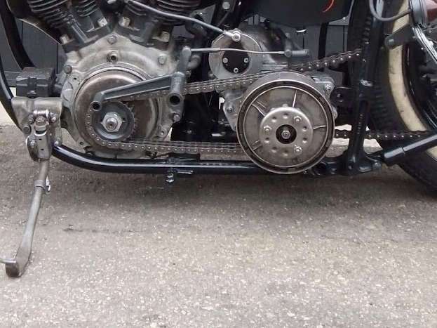

bonjours tout le monde, alors mon probleme est que j'ai rouler sans huile les vitesse ne passe plus, est-ce-que sa vient de la boite ou de l'embrayage ou encore autre chose, je vous poste une photo avec merci d'avance Very Happy probleme boite de vitesse  20160710

Par exemple la raison à avoir roulé sans huile dans le primaire, le nombre de kilomètres parcourus depuis, le nombre de kilomètres parcourus au total, les symptômes en détail (bruits, sensations ...)
A savoir également que mécaniquement il est toujours possible de changer les rapports sans toucher à l'embrayage.

Commence par te présenter
Ensuite faut nous des photos à l'endroit
Ensuite seulement tu auras le droit d'aller t'occuper du ressort qui pendouille alors qu'il ne devrait pas. Le schéma du système de sélection devrait pouvoir te mettre sur la voie. study

Mais dans son malheur ça a l'air propre.. Je pense qu'écirb a eu un bon coup d'œil bounce

la photo c'est mise a l'envers quand je l'ai poster :/
j'ai eu ce probleme a l'achat de la moto

la photo à l'envers, c'est une spécialité I-truc à la pomme
pour les vitesses, faudrait plus de détails...ça peut très bien n'être que le dispositif de sélection, tout comme une salade d'engrenage...perso, je vois bien que le dispositif de sélection.

Pour la boite regarde la gueule des pignons et la presence eventuel de limaille, tu remet de l huile et basta

le ressort est bien en place !

Question bête, il est passé ou le tendeur de chaîne ?
Après oui on peut avoir une transmission primaire à sec.....si c'est prévu pour ça, embrayage et surtout à l'air libre, car enfermé sous un carter étanche ça chauffe grave....et si j'ai bien compris sur les XB la boîte communique avec le primaire, même huile. ?

il est sur le carter primaire le tendeur Smile
faudrait démonter deja l embrayage et le rotor pour voir le mécanisme s il est ok et sinon la boite
probleme boite de vitesse  22210
oui meme huile
