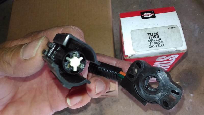

ceux de 1999 à 2006: P/N 29537-99Y (axe avec goupille quasi horizontale)
l'équivalent chez Duralast TH18 ou TH66 ou TPS 9906Capteur TPS / TPS sensor "référence alternative" 15122110
