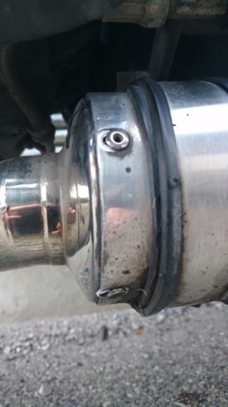

| Sortez vos pelles..  C'est l'histoire d'un mec, qui a fusillé sont sabot et qui n'a pas fait de suite le rapprochement avec la fureur de son pot jardine des dernières semaines.. C'est Officiel, j'ai le premier Jardine à compression dynamique !  ...   Il est désserré de partout/fuit de partout... Bref, me faut Ptet de nouveaux rivets moi... |

| Démontage,lessivage, demain j'irai voir le chaudronnier du village.  C'est malheureux, j'ai rien sous la main pour refaire l'intérieur. |

| Évite de dépenser du temps et de l'argent pour ce tromblon. Jardine c'est de la camelote, ca ne tient pas dans le temps. |

| Les rivets ne m'inspirait pas non plus quand j'ai acheté le mien. Remplacé direct par des inox de bonne qualité et rebourré à la laine de roche et filet inox. Perso j'aime bien le son du mien mais en carbone et pas en casse grain. Pas de corrosion ni rien qui ai bougé en 10 ans. Après pour suivre Bruno, je ne l'aurai pas acheté à n'importe quel prix car ça reste deux pauvre tubes l'un sur l'autre. Mais le dollars ne valait pas grand chose et j'ai un petit faible pour le carbone, donc 330 balles livré me convenais. |

| Alors là , je m'insurge ! Les rivets n'ont pas un pet de rouille... J'étais amoureux des doubles sorties moi...  Comme tout bon kéké de base j'ai fait tourner 10secondes sans silencieux... Bhaaaa, je suis pas convaincu de pouvoir rentrer sans  Faut que celui-ci me tienne encore 1000 bornes que je rentre à la maison mère  |
