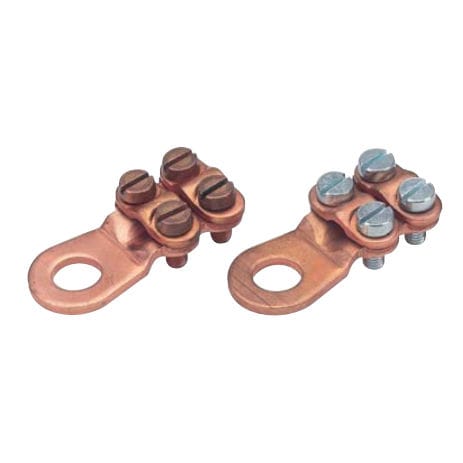

Sinon je vais partir une nouvelle cosse de ce type : Fils coupés au niveau de la cosse batterie (+) 19751-3608581
Ca devrait le faire non?

ouaip, c'est une grosse cosse sertie en usine.
tu peux retrouver ce genre de cosse sur la toile (http://www.batterie-bms.com/Accessoires/Connecteurs-cosses-prises-coffres/Cosse-a-sertir-95mm.html par contre faut vérifier pour la section du câble, je l'ai pas en tête) mais il faut une bonne pince pour pouvoir refaire le sertissage. A choisir, je préfère les cosses que tu as mis en photo, ou alors, si utilisation de la cosse à sertir, plutôt une soudure à l'étain.

Oui pour ce genre de cosses, va falloir une pince MAOUSSE ! La mienne sera bien trop petite/fragile je pense.
