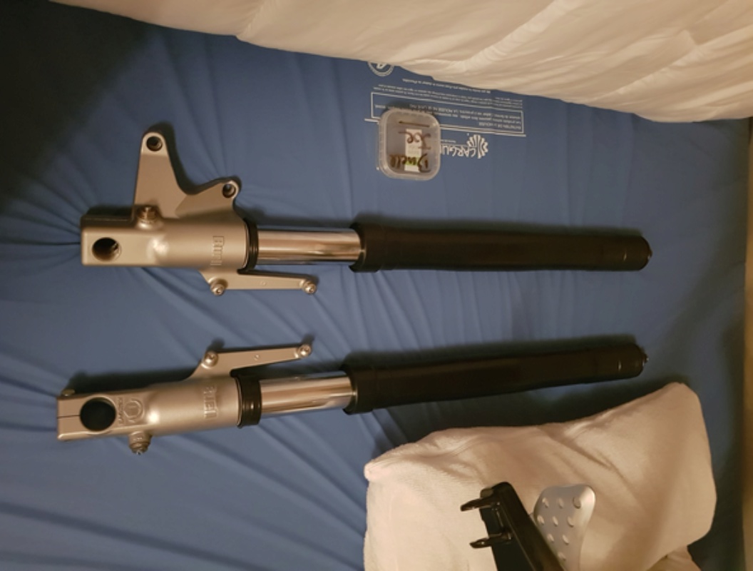

Voila la petite reception du jour cheers cheers

Pass pass le oinj
Il y a du monde sur la corde à linge drunken

Salut a tous
Ca fait un moment que je ne suis pas passer par la
Desoler j'ai eu des soucis de perte de boulot et un projet immo donc plus trop le temps pour faire du PC ppur la detente
Bon sinon la bubulle a peut avancer
Mise a part 2 ou 3 bricoles
Manque plus qu'à peindre les pieds de fourche
[ XBR ] voila ma petite arrivé 2 jour avant Noël  - Page 3 20170710
Le cadre avec ses commandes reculées
[ XBR ] voila ma petite arrivé 2 jour avant Noël  - Page 3 20170711
Mon petit ZTL2 EBR ( neuf direct US )
[ XBR ] voila ma petite arrivé 2 jour avant Noël  - Page 3 20180110
Et la patte de fixation de mon etrier arriere brembo 4 pistons ( merci a Bouldogue69 )
[ XBR ] voila ma petite arrivé 2 jour avant Noël  - Page 3 20171010
