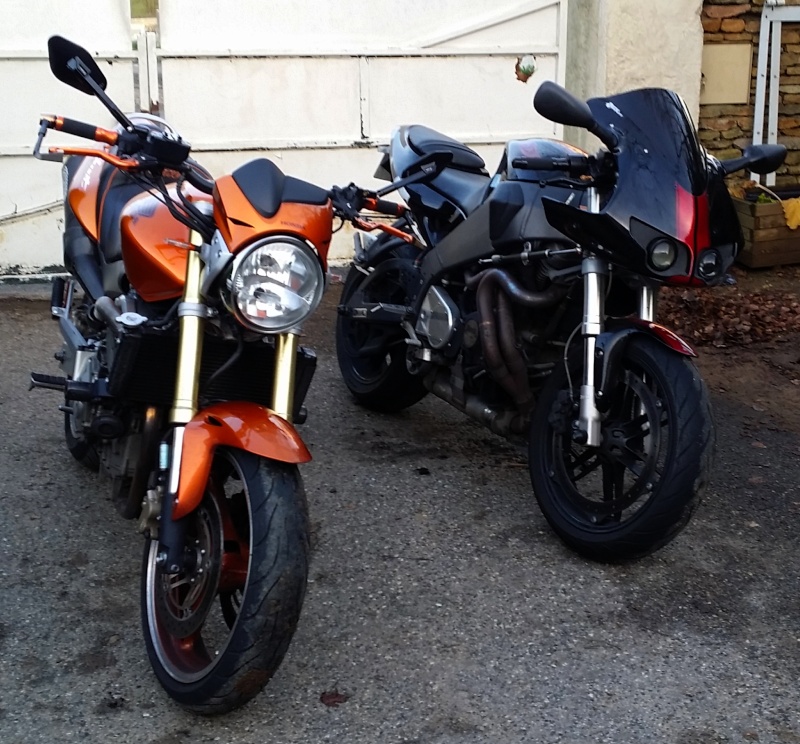

Salut à tous
voila ma buebuell:
Equipement :
ecm race
ligne HP
amortisseur de direction Bitubo
protection fourche
protection bras oscillant
protection courroie supérieur Rizoma
cache poulie Rizoma
leviers frein et embrayage pazzoracing
poignées Rizoma
embouts de guidon Rizoma
clignotants Rizoma
filtre K&N
sinon je l'ai acheter avec courroie neuve et révision faite ( fluide + filtre )
mais avec un souci de coupure moteur ( tester mais pas eu le souci )
la protection est tordu a cause de la casse de la courroie
mes 2 pepettes pour une petite photo avant que ma nenette orange soit mise en vente  Sad  Sad
très gros nettoyage en perspective car elle est toute dégueu Razz

MessageSujet: Re: [ XBR ] voila ma petite arrivé 2 jour avant Noël    Mer 23 Déc 2015 - 7:48
Ce petit rouge cerise avec ce noir lui va à merveille... I love you
Et cette ligne Shocked je la trouves toujours de plus en plus belle Razz
ps: Magnifique ta mini en arrière plan... king

MessageSujet: Re: [ XBR ] voila ma petite arrivé 2 jour avant Noël    Mer 23 Déc 2015 - 8:51
Belle acquisition 😊
J avais le HP aussi sur ma 9 , la sonorité etait vraiment magnifique....
Profite bien de ton nouveau joujou 😊

vraiment jolie en plus elle a une ligne hp comme la mienne !!!!!! cheers

Jolie machine, mais j'espère que le " souci de coupure moteur " soit rapidement résolu, car sur la mienne ça fait 8 mois que je cherche pourquoi elle s'arrête d'un coup et ne repart que 10 minutes plus tard Suspect pale
A chaque fois c'est après avoir roulé en ville ( Surchauffe de l'ECM ????)

Jolie acquisition cheers
Fais moi signe si tu te sépares de ton protège courroie supérieur Rizoma (Je vois qu'il est très amoché mais en fonction du prix, je peux être intéressé, tout comme par la Bitubo Wink )
Bon nettoyage Wink

rizoma caca
vire moi cette merde de protection..............quand elle peteras et se foutras en vrille contre ta courroie tu va connaitre un grand moment de solitude ( j ais donné What a Face What a Face What a Face )
Nombre de messages : 952
MessageSujet: Re: [ XBR ] voila ma petite arrivé 2 jour avant Noël    Sam 2 Jan 2016 - 19:46
Et remets les protections d'origine et ta courroie s'en portera beaucoup mieux bounce bounce
