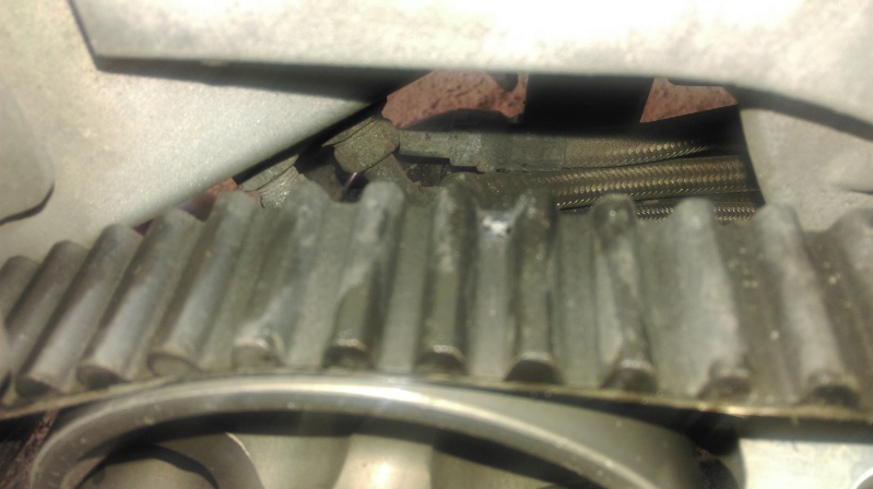

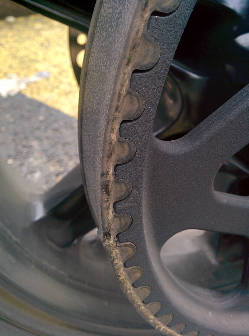

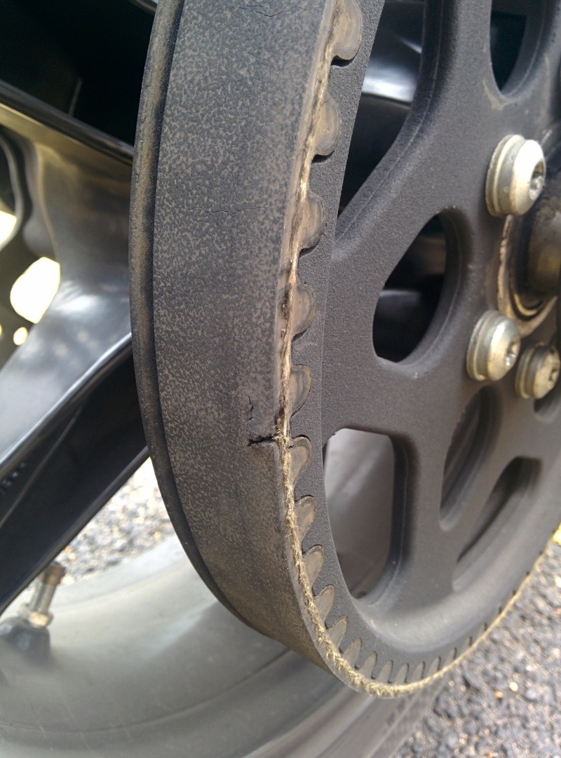

Salut à tou(te)s,
Je viens de remarquer ça sur ma courroie  No :
Votre avis sur ma courroie oO Img_2011
Votre avis sur ma courroie oO Img_2012
Votre avis sur ma courroie oO Img_2013
On peut voir qu'elle est légèrement fissurée et on dirait qu'elle essaye de se barrer vers la droite... votre avis?
A changer de suite ou à surveiller?
Pourquoi semble-t-elle être désaxée?  Suspect
Merci !

Hola,
si tu en as pas une d'avance commande la de suite !
Moi je la changerai direct ,mais il est possible qu'elle tienne quelques temps,
comme c'est simple et rapide a changer tu peux aussi attendre qu'elle casse ???

Le décalage est normal...
Mais vu où elle est "poinçonnée" , vaut mieux la changer comme te dit Tom ...

Ça marche merci, je vais en commander une alors. (fait ch#er, j'avais pas prévu cette dépense supplémentaire juste avant Noel... surtout que j'ai acheté et installé une écope droite la semaine dernière!  Crying or Very sad )
J'en ai trouvé pour 174€ livrée : http://www.acabimport.com/courroie-secondaire-falcon-en-1-1/8-pouces-soit-2.85-cm-en-135-dents-pour-buell.p652001.html => ça me semble pas mal niveau tarif non?
Question con (ma 1ère bécane à courroie!) : ça peut lâcher d'un coup sans signe avant coureur?

Oui, elle lâche sans prévenir , mais pas de panic non plus, j'ai fais plus de 4000 bornes avec une courroie "poinçonnée" , mais en son milieu ...
- Si tu montes vers le Salagou, fais signe, histoire de se faire une mousse. Tu peux aussi "suivre" ceux de montpell et de la région sur ce poste http://buell.actifforum.com/t34228-34-le-cimetiere-des-elephants-iii

Change là...elle peut casser devant chez toi, ou loin et te laisser en rade sur la route si tu en as pas une de secoure...
Prend pas de risque, et celle là tu la garde en dépannage, au cas où!

d'accord avec Maxou et en général ça lâche loin de la maison....

Si tu aimes vivre dangereusement lol!
sans rire , changes la vite

la sienne est entammee sur un bord, le risque c'est qu'elle se dechires, tandit qu'un trou au milieu ca l'affaiblit moins..
