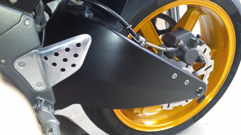

| Sujet: Re: Tache d'huile sur Bras Oscillant Lun 11 Avr 2016 - 11:49 | |
| Voici des news de mon Bras oscillant. Démontage complet cet hiver pour le remplacement des roulement (j'avais un jeu de presque 5-7mm en bout de BO ce qui explique le louvoiement à partir de 150... ). Ponçage complet au 500 et peinture MOTIP noir mat. Je suis agréablement surpris par la peinture MOTIP, à 10 balle la bombe elle un bon pouvoir couvrant, une bonne tenue et un bel aspect. |

| Sujet: Re: Tache d'huile sur Bras Oscillant Lun 11 Avr 2016 - 21:06 | |
| Nickel chrome!(enfin noir ) Mais du coup le bras est plus de la couleur du cadre? |
