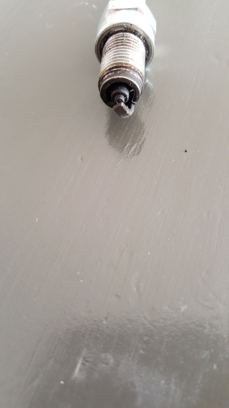

ok alors jsui dans la merde parce qu'impossible de devisser ces p.... de torx surtout vu comment ils sont placés !!!! pour les dévisser je fais ça avec un cliquet et l'embout torx. Avec une clef coudée classique j'ai pas assez de prise et ça chie dans la colle. oui exact ça ripe et ça abîme la vis je vais voir si j'ai le cliqué et l'embout merci |

 | Sujet: Re: ma Buell ratatouille Mer 11 Nov 2015 - 15:22 | |
| alors après 2h et j'exagère pas de frappe intensive pour démonter ces p.... de vis torxs pour enlever simplement l'entrée d'air (voir photo des vis le premier est venu en 1/4 d'heure le second....GGGRRRRRR je prefer rien dire mais comment on peut serrer aussi fort une vis et inventer un truc pareil et surtout mettre des torxs les vis les plus merdique a remonter au monde !!!) je me calme ....mais je remonterai tout en BTR c'est clair !!!!  alors bougie du cylindre avant démonté...super noire et elle sens fort !!! si certain sont spécialiste qu'en pensez vous ?? par contre c'est une NGK et c'est du 16   elle a l'air quand meme bien fatiguée !!! suite demain pour le démontage de la bougie du cylindre arrière j'ai pas la clef je vais en acheté une demain...  |
Nombre de messages : 11749 Age : 53 Localisation : Angoulême Ma Buell : XB12X Ulysses 2006 Break full bazar et tout et tout à ma sauce, que du coup, ben c'est la mieux.
 | Sujet: Re: ma Buell ratatouille Mer 11 Nov 2015 - 18:16 | |
| Alors les visses.....ne sont pas les bonnes. Elles devraient être noire, et peut-être bien plus courte... et si c'est dure...peut-être que le filetage du cadre est secoué ou bien il est gavé de loctite rouge... ta bougie : ngk pourquoi pas si c'est une DCPR9E. elle m'effraie pas semble super sèche... outils : douille adaptée + cardan + rallonge + durite ad-hoc pour la pose et l'approche de la bougie... un petit chiffon sur le bord du cadre pour éviter de le rayer...faudrait pas qu'il rouille  |
