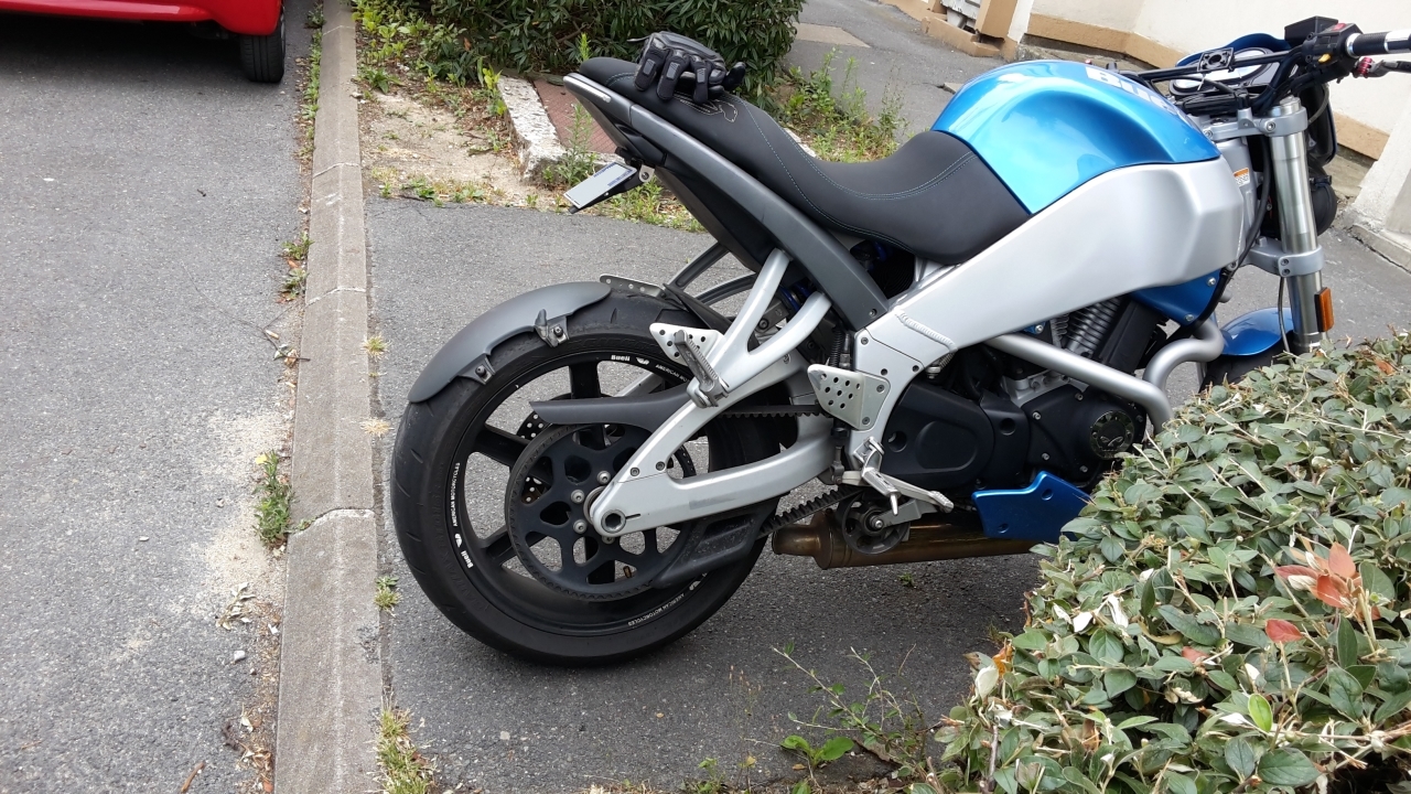

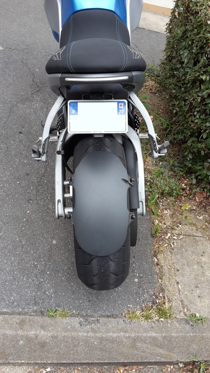

Quand j'aurais du temps je vais travailler sur une solution de ce genre là :
Support de plaque ras de roue 20150728_142257
Support de plaque ras de roue 20150728_142210
Je pense le retailler un peu en longueur, puis me repiquer sur le protège courroie, sur l'axe de la roue (là où y'a la courroie) et si vraiment il le faut, discrètement sur "pare-boue" déjà en place ...
ça évitera que je prenne trop la flotte et les millions de mini cailloux sur mon blouson et mon casque :p ...
