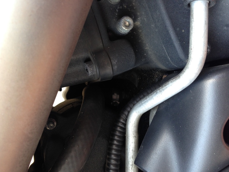

| retour de la révision des 40 000 : Moto en pleine forme si ce n'est les 2-3 points suivants qui vont nécessiter de tomber le moteur : Fuite au niveau du récupérateur des vapeurs d'huile (d'après ce que j'ai compris ) c'est la visse au milieu dans le noir qu'on voit pas Fuite au niveau du bloc moteur du cylindre avant (d'après ce que j'ai compris ) D'après le mécano, rien de très surprenant compte tenu du kilométrage et âge ... Ils vont profiter de l'opération pour éventuellement retauder le filetage de la bougie avant qui a été vissée de travers par leur soin Bref, on l'opération aura lieu cet hivers...ça me laisse le temps d'hypothéquer mon appart' |
Nombre de messages : 672 Age : 105 Ma Buell : XB9R Firebolt 2002
/// BMW R65 mono \\\ Date d'inscription : 03/01/2015
| Sujet: Re: Ça sent le roussi Dim 26 Juil 2015 - 19:13 | |
| Si il appelle ça une fuite, change de mécano ... Là tu as 80% de merdes agglomérées par à peine 20% d'huile. Un coup d'éther de pétrole pour nettoyer tout ça et roule ! Déjà sans nettoyer tu ne pourras jamais connaitre précisément l'étendue de ton suintement. Moi à ta place je roulerai serein EDIT: j'avais pas vu ça : - deufrus a écrit:
- Ils vont profiter de l'opération pour éventuellement retauder le filetage de la bougie avant qui a été vissée de travers par leur soin
Je confirme donc mon diagnostique : change de mécano ... surtout que la bougie avant c'est la plus simple d'accès ... |

| Je confirmes, ca n'a rien d'une fuite, juste un suintement qui a deposé une pelicule grasse avec les années Les les ailettes du cylindre arriere..) Pour l'avoir fait, baisser le moteur ne changera rien a con accès, il faut ouvrir et demonter le primaire, desserer/enlever les visses du demarreur pour gagner les precieux centimetres necessaires a l'intervention. Quand il re fera le fillet de bougie dis lui qu'il fasses gaffe a ne pas rentrer le taraud de travers |

| en fait t'es pas venu au café leffe car tu économise pour le prix des réparations !!! non, plus sérieusement, avant de parler de fuite, nettoie, et va rouler un peu... si c'est de nouveau dans le même état, alors, oui, fuite.... sinon, un léger suintement... bref, brosse a dent, nettoyant dégraissant, séchage... et roulage ! pour le coup de la bougie, mouais.... a voir. au pire, s'ils peuvent te le faire cet hiver... pourquoi pas... - Erèbe a écrit:

Ouais ... bah c'est le genre d'histoire où chaque dénouement est différent ça. Si ça t'arrive jour au loto dans la foulée Et Pjt59, je suis d'accord avec toi pour la marche à suivre. Sauf que pour faire tout ça, faut à la fois les compétences techniques et la conscience professionnelle... ce qui n'est pas donné à tout le monde. Pour la chemise, segments et soupapes ... admettons ... c'est toi le pro du métier Pour le nettoyage si tu as une pipette ou un contenant permettant d'envoyer un produit avec une légère pression, insistes bien sous le démarreur et derrière ta durite de reniflard, moi j'en ai retiré une belle platrée de sable aggloméré. |

Pour le nettoyage si tu as une pipette ou un contenant permettant d'envoyer un produit avec une légère pression, insistes bien sous le démarreur et derrière ta durite de reniflard, moi j'en ai retiré une belle platrée de sable aggloméré. Le karcher de l'éléphant bleu c'est bon? Merci pour vos retours les lous |

It's a joke ? Non mais sérieusement, surtout pas de karcher ! La pression est beaucoup trop importante ! Au mieux une pipette avec un produit assez volatil. Si tu n'as pas de pipette, utilise un vaporisateur que tu règles pour avoir un jet. C'est laaaaargement suffisant ! Ça doit coûter 2€ au rayon plantes, sinon tu récupères celui du produit bleu que madame utilise pour les carreaux. Tu peux utiliser du white ou du kéro ça fonctionne très bien ! (De l'éther de pétrole c'est le must) Une brosse à dents, une spatule/baguette en plexi/bois pour pouvoir racler dans les endroits inaccessibles et dégager les cailloux planqués. Et bien sur des chiffons ! Fais attention quand tu nettoies : La courroie n'aime pas les produits (d'une manière générale) protège la. Toutes les liaisons mécaniques sont à graisser/huiler après nettoyage, justement parce que tu vas retirer le film lubrifiant. Protèges le sol ! Sinon tu vas y laisser une belle plaque noire que tu ne sauras jamais retirer. (En plus de tous les trucs écolo) |

C'est ce que j'allais dire, et vu que tu dis qu'il y a une fuite a ce niveau c'est un coup a fouttre plein d'eau dans la boite un vaporisateur a air comprimé me sembles effectivement le plus juducieux, ou un pinceau avec des l'essence puis un coup de souflette pour nettoyer autour. |

| C'te blague Démonter un moteur pour un peu de gras. C'est pas une fuite, ça. Un coup de chiffon avec de l'essence F et c'est tout neuf. Dans mon cas j'ai aussi un peu de gras (et avec 57 000 km). Un coup de chiffon tous les 6 mois et plus de gras et personne n'y voit rien. Allez, roule et garde ton appart' |

| C'est gentil Grompf, quand est-ce que tu m'en débarrasses? Bon merci à tous , j'ai bien noté que dans un premier temps, un bon nettoyage s'impose. Je verrai ensuite à quel rythme ça revient. |
