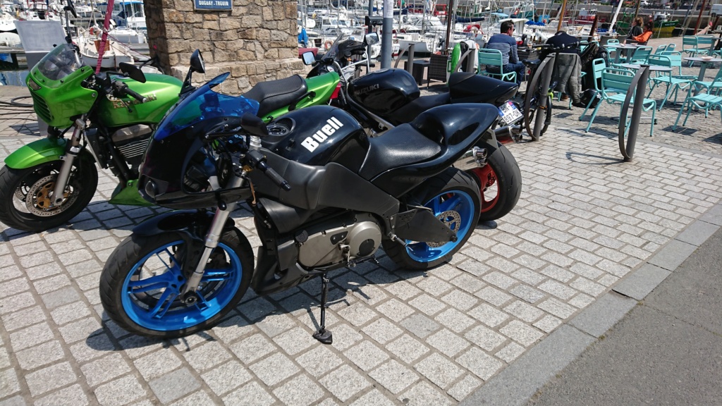

Les nouvelles du front, avec présentation de la collection printemps été depuis les côtes d'Armor.
Malheureusement, une tentative de prise de photo planqué dans un abri bus pour se mettre à l'abri de trombes d'eau n'a pas abouti.

MessageSujet: Re: XB12R robotisée   XB12R robotisée - Page 4 EmptyDim 5 Juin 2022 - 23:21
bon faut bien reconnaitre qu'elle me déchire la rétine cette brêle de nain !
cheers XB12R robotisée - Page 4 506615

Mes boucliers de cadre son en place si je ne m'abuse ?
Et ils sont tunés ?

Non Guillaume,  se sont toujours les anciens mais qui n'ont pas la même robustesse que les tiens. Pas de carbon kevlar sur ceux là. Je vais les préparer cet été des que j'aurai choper une peinture convenable, et je les couperai pas😉
