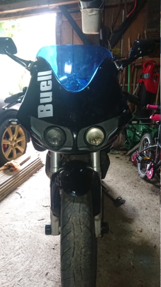

Bon, on commence le démontage pour les nouveaux optiques Led. Mais je sent que je vais me poiler.
La tronche d'origine:
XB12R robotisée - Page 5 Dsc_0010

Et c'est là que les problèmes arrives...
Donc comme dit plus haut, pour brancher les optiques de Marcel, je doit avoir des branchements d'origine. Mais, que je me serve de mon comomoche d'origine ou celui fourni par Mécabuell, le résultat est le même avec les fx d'origine: fx croisement OK, fx route fonctionne aussi mais le fx de croisement reste allumé, les veilleuses fonctionnent bien. (bon, les deux étaient grillées pour ceux qui ont lu mon bazar avant l'édit... 😁)
Donc observation des connecteurs fx...

MessageSujet: Re: XB12R robotisée   XB12R robotisée - Page 5 EmptyVen 1 Sep 2023 - 12:20
Pas de blague non plus sur le faisceau fx:
XB12R robotisée - Page 5 Dsc_0022
Je suis bon pour remonter le faisceau pour voir où est alimenté en continue le fx de croisement.
