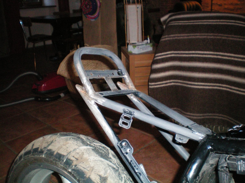

En prime, j'ai récupéré un arrière complet de S1 (chassie , coque et selle )
Je ne sais pas encore si j'opte pour le look ou le duo...

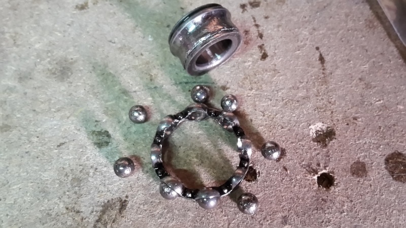

Comme dis dans mon autre post au sujet de l'embrayage, il semble que ce soit le roulement de butée d'embrayage qui soit complément mort.
Il est en morceaux.
donc carter à ouvrir pour nettoyer tout cela et voir l'état de l'embrayage. (que 17mkm, mais dans Paris)
J'espere que le primaire n'a pas morflé avec les pièces du roulement.

J'ai commandé le roulement de butée d'embrayage et les joints chez Cedric.

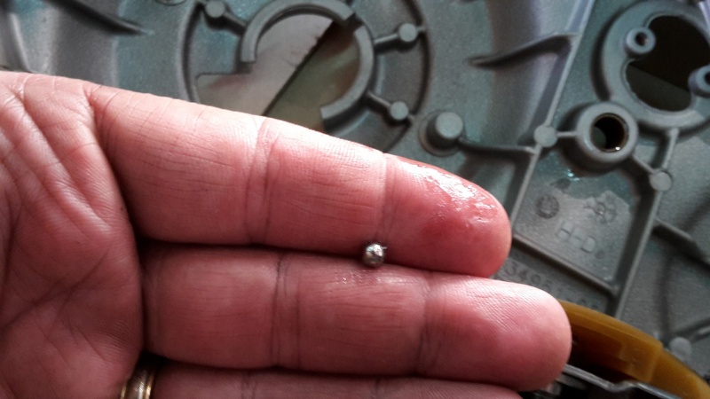

Demontage du carter. Ah, je retrouve la premiere bille  Laughing

Les autres billes étaient dans la cloche d'embrayage. J'ai le compte cheers

une nouvelle M2 Eurelienne 20150728
En faite, j'ai la boucle arrière d'une S1. Je vais donc couper au plus près pour garder la boucle complète.
Dans un premier temps je garderai le réservoir d'huile de M2.
Démontage en cours. Cela n'avance pas très vite. Je suis pris par plein d'autres activités Laughing
une nouvelle M2 Eurelienne Prtscr10
Je sors le cadre pour le coupé, soudé (toute au moins pointé et le faire soudé, car à part des composants électroniques et des tubes de cuivre, je n'ai pas soudé proprement depuis 20 ans Laughing ) et le repeindre.
Et en même temps changer de la courroie, contrôle des roulements de direction et silentbloc.... La machine n'a pas beaucoup de km, mais 17 ans quand même.
