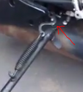

J'avais un peu le même symptôme il y a 2 semaines et je me suis aperçu que la vis était dévissée :
Soucis bequille laterale 110

MessageSujet: Re: Soucis bequille laterale   Soucis bequille laterale EmptyDim 12 Avr - 14:30
En faite c'est une vis avec un téton sur la tête qui vient faire butée sur le "S" (qui est à l'envers)
Ah ok, suis-je con,
je j'ai demontee hier et ne l'ai meme pas vu..
