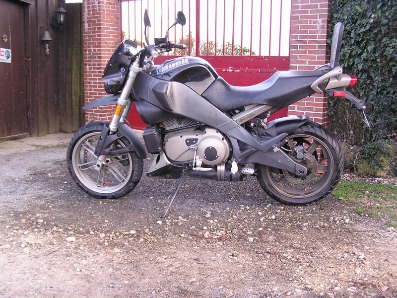

| Bonjour Je viens d'acquérir une ULYSSES 2006 de couleur noire avec le cadre et le bras oscillant gris foncé anthracite. J'ai une oxydation partielle de la partie amovible du bras oscillant. Je souhaite la repeindre. Quelle est la référence de cette peinture ? Merci pour vos contributions Je viens de réussir à mettre des photos dans mon sujet je suis devenu un vrai "GEEK" |

| L'idéal c'est la bombe buell, une cinquantaine d'€ Elle est de très bonne qualité, épaisse et couvre bien : on sait faire le cadre et le BO avec 1 bombe Sinon chez motip (norauto, feuvert, ....) il y a un gris anthracite qui est très très proche, faut retrouver dans la base de connaissance Je faisais des arrieres et des sabres de cette couleur, des sabots et des TdF, même des retouches de BO : RAS. Sauf qu'elle est plus liquide et couvre moins bien, il faut bcp de fines couches pour avoir la qualité de l'aérosol buell. |

| Ce que je veux faire, c'est avoir la référence exacte de la barbouille pour aller chez AD ( Auto distribution ) car il peuvent te faire une bombe de n'importe quelle couleur, si tu as la couleur exacte. |

| Salut! J'ai la bombe sous les yeux MO310.1AAYBP GRAPHITE GREY |

Moi j'ai une SCG 2007 mais d'après les photos c'est la meme couleur? A confirmer quand meme... Oui il n'y a eu que deux couleurs! Silver grey ( j'ai un doute sur la nomination) Et graphite grey Il est vrai que d'une photo a l'autre la teinte du cadre varie du gris foncé au presque noir.. |
