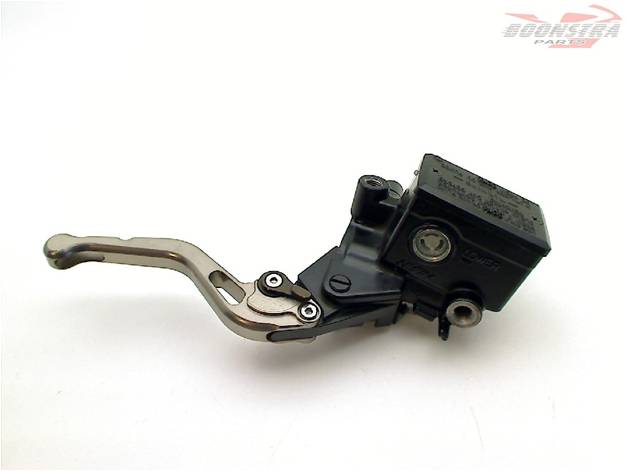

Problème de levier d'embrayage !!!!! 20150216
C'est un truc comme ça que tu veux voir?
Voilà, ta photo est comme avec mon levier racing, le contact est fait entre le levier et le contacteur du feux stop !!!! et ma photo avec le levier d'origine ou l'adaptable, le contact est pas possible, il manque environs 3 mm de matière, c'est bizarre, pourtant ils vont sur nos brelons, comme je dis, peut être qu'il y a un truc avec l'année de production et l'année de montage scratch scratch scratch

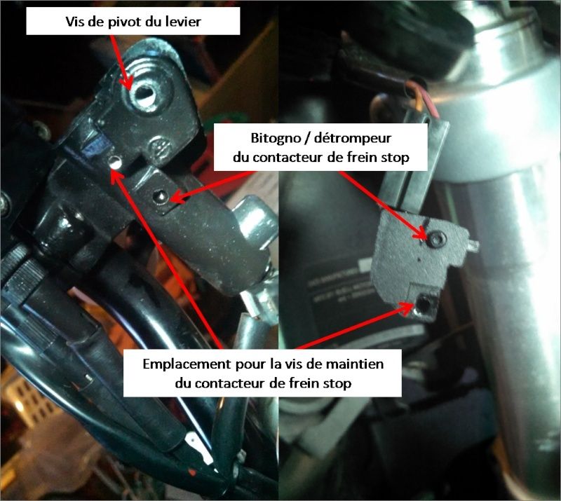

... ce qui est sûr, c'est qu'il manque la vis fixation du boîtier de ton contacteur (au bout de ma flèche jaune). Il s'agit d'origine d'une petite vis à tête cruciforme.
Problème de levier d'embrayage !!!!! Sans_t10
De là à penser que ton contacteur ait été déplacé ou qu'il ne se trouve pas pile poil à la "bonne" place...
Affaire à vérifier.

Alors pour le contacteur, la non présence de la vis est normale, je l'ai démonté afin de savoir le pourquoi du comment !!! mais c'est vrai que en temps normale il y a la vis, à noter qu'en plus de la vis il y a un petit "bitogno" qui oblige le contacteur à n'avoir qu'un seul emplacement possible, je ferai des photos dans l'aprèm pour éclairer mon affaire !!!
Problème de levier d'embrayage !!!!! Image110
mais je pense très fortement que le problème vient bien de mon levier,  je pense aussi que sur nos brelons il y a eut plusieurs modèles de leviers montés, comme je disais "post-2006 et pré-2006" dans mon cas, à vérifier avec vous autres "modèle de brelon / année de fabrication / modèle de levier"  study

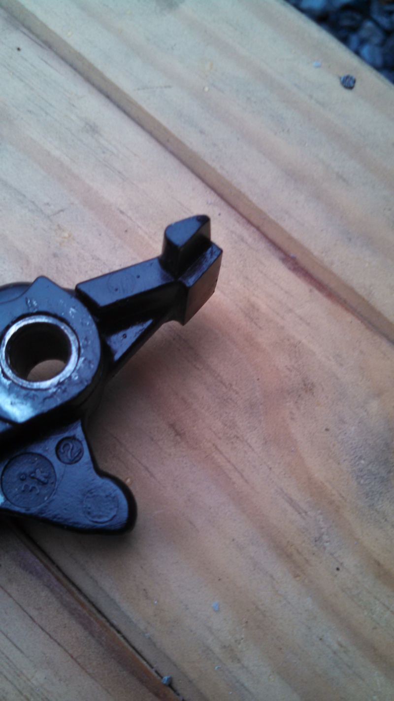

De ça:Problème de levier d'embrayage !!!!! Img_2010
Il faut que j'arrive à ça:Problème de levier d'embrayage !!!!! Img_2011
Donc si moi comprendre, en ayant un maître cylindre d'origine, le levier d'origine lui aussi doit être du ZTL1 pour ceux d'avant 2009 et moi vu que l'ancien proprio a changé l'ensemble il a due mettre du ZTL2, les ZTL2 équipes je crois les 1125 !!! à vérifier ...
NON, t'as pas un maître cylindre d'origine buell sur ta moto. Que ce soit en ZTL1 (la photo de mon précédent message) ou en ZTL2 (photo, ci dessous) le raccord de la durit se fait sur l'avant du maître cylindre et on voit clairement sur tes photos que sur ton maître cylindre la durit est raccordée latéralement, côté guidon. Du coup, faut identifier la moto "donneuse" pour retrouver un levier d'origine compatible avec ton MC.
Ceci dit, pour résoudre ton problème, tu peux percer et tarauder l'ergot qui doit venir en appui sur le contacteur et y viser une vis pour rattraper les mm qui te manquent. Faudra pas oublier de la "coller" une fois qu'elle aura la bonne position.

Merci Mc, mais il y a une plombe que je m'était aperçu que mon maitre cylindre n'était pas d'origine What a Face mais franchement en reprenant tes photos avec tes coms, à part les leviers qui changent comment t'arrive à différencier:
un ZTL1
Problème de levier d'embrayage !!!!! Ztl110
d'un ZTL2
Problème de levier d'embrayage !!!!! Ztl210
Je croyais que quand on parlais de ZTL1 et 2, c'était surtout pour le modèle d'étrier ou génération d'étrier montés sur nos brelons ...
Problème de levier d'embrayage !!!!! Image111Problème de levier d'embrayage !!!!! Image211

La taille du piston du MC change, pour pouvoir bouger les 8 pistons au lieu des 6 Wink
+1
Pour ca que quand tu passes en radial il faut du 19 sur le ztl2 et du 17 sur le ztl1

et du coup, tu pourrais pas simplement acheter le levier qui vas avec ton MC? What a Face
Ok c'est plus clair pour différencier les MC, mais bon à vue d’œil comme ça Suspect faut vraiment être expert !!! mais en ce qui concerne et quand on parle de levier ZTL1 et 2, ça veut rien dire !!!!! disons qu'avec un étrier ZTL2 tu met ce que tu veux comme MC, un Buell de 19 ou un MC façon kéké ...
Et pour mon problème, va falloir que j'aille chez un revendeur style dafy avec mon ancien levier racing, c'est le mieux à faire, parce que les bridés qui vendent sur ebay vendent un peu tous et n'importe quoi, mauvaise photo ou mauvais descriptif de l'objet à vendre ....

Tu dois quand-même pouvoir trouver la marque de ton MC, voir même une autre référence, comme sa taille.
Avec ces informations, tu recherche quelle moto en est équipé d'origine ce qui te permet de trouver au final le levier.
Mais c'est vrai que si tu peux comparer "en live" dans un magasin, c'est p't'être plus simple.

Bon, j'ai réussi à trouver mon modèle de levier à Dafy Pau, ce sont des modèles de 900 CBR de 1993 à 1997 !!!!!! maintenant je n'ai plus qu'à réparer mon put Evil or Very Mad Evil or Very Mad de câble ....
Merci à tous pour vos remarques et conseils ...
