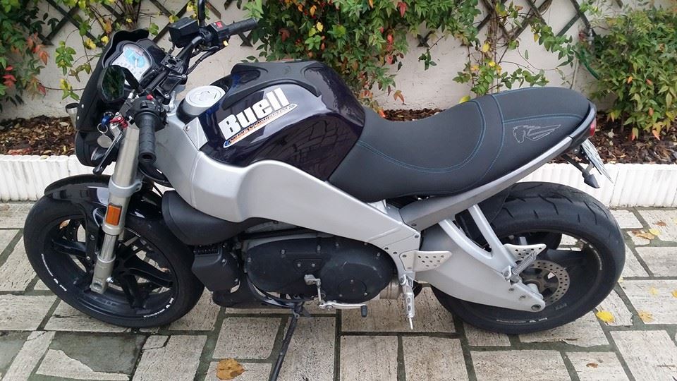

Plutôt que de continuer sur le sujet de présentation de ma mobylette je viens faire pars des modifs terminées et en cours ici Very Happy
Modifs terminées :
- Commodo gauche de R6 avec Warning et Code toujours allumé :
La Bestiolle, revue et corrigée :p DSC_0692
- Compteur avec éclairage LED (qu'il faut que je refasse en y ajoutant un régulateur de tension ... quand les clignos sont en marche, j'ai la moitié du compteur qui clignote avec :p ) :
La Bestiolle, revue et corrigée :p DSC_0731
- Selle perso Very Happy Very Happy Very Happy (boulot d'un sellier bien sur ^^) :
La Bestiolle, revue et corrigée :p 02
- Étrier arrière caché :
La Bestiolle, revue et corrigée :p DSC_0261
Modifs en cours :
- Arrière cours à Led Very Happy (plus de photos ICI) :
La Bestiolle, revue et corrigée :p DSC_0237
Modifs à venir :
- Changement du guidon grâce à Picsou.
- Peinture des éléments de carrosseries.
- Traitement HT céramique du collecteur
- Changement des retros ..
- Déplacement de la sonde de température.
- Changement du commodo droit.
- Changement des poignées
- Et plus si affinités :p ....

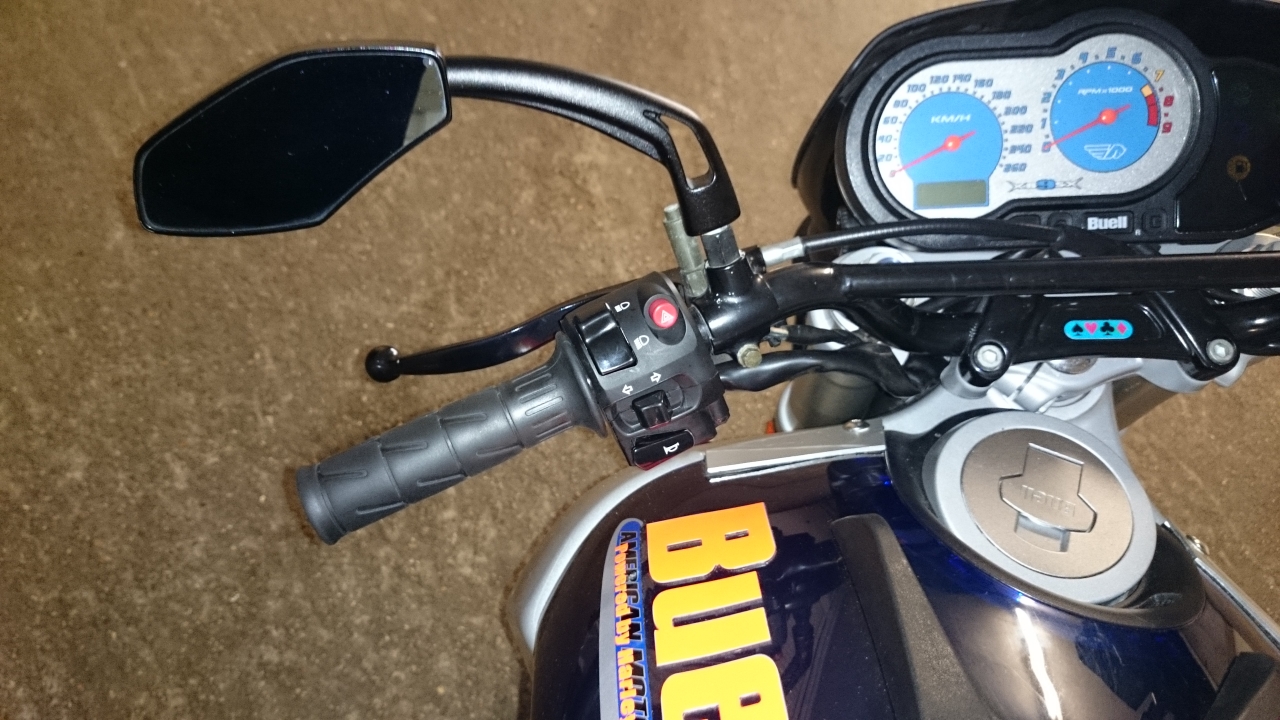

Les retros :
La Bestiolle, revue et corrigée :p Retros
@Manu16 bah vui...  Mais c'est la couleur d'origine...  A savoir que sur la photo,  l'éclairage est vachement accentué..  Et les chiffres sont bien blanc :p

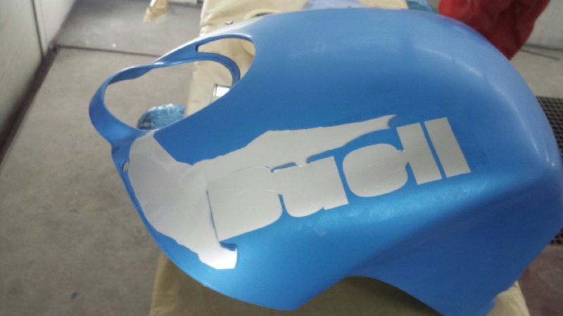

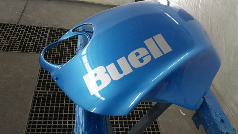

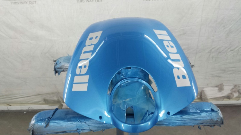

Tout mes éléments sont enfin rentrsé de peinture après beaucoup de déboires au niveaux des "autocollants pochoir" et de la peinture ...
Ceci était le 3ème essai, avec 3 stickers différents ... :
La Bestiolle, revue et corrigée :p Mms_20150320_195503
Enfinnnnnnn !!!!! il a réussi Very Happy
La Bestiolle, revue et corrigée :p Mms_20150320_195446
La Bestiolle, revue et corrigée :p Mms_20150320_195452
La Bestiolle, revue et corrigée :p Mms_20150320_195457
Donc pour la petite histoire des autocollants ...
Sous-couche grise alu, pose d'autocollants, peinture bleue, retrait des stickers, puis vernis ....
Sauf que 3 fois les stickers ont tout arrachés, teinte bleue, sous-couche grise, et même l’apprêt.
Pièces peintes : Saute-vent, Cache boite à air, garde-boue avant, écopes droite/gauche et sabot (celui-ci en 2 couleurs, bleu les côtés et gris alu la partie centrale).
Voila Very Happy moi il est content Very Happy Very Happy Very Happy

Sympa et plutôt rassurant d'entendre un artisan te dire ça. Joli résultat hâte de voir monté.
Pour tes rétros très bon choix, on voit très bien dedans. Par contre le système de réglage est pas assez ferme, ils se rabattent tout seuls dès que j'ouvre trop fort... Résolu avec un point de colle une fois réglés.

Merci pour les infos concernant les rétros.
C'est dommage, là où ils sont le mieux placés c'est par le dessous mais après ils touchent le cache de la boîte à air quand je tourne légèrement le guidon... :'(
