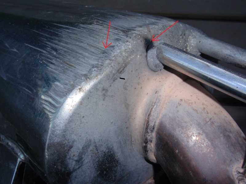

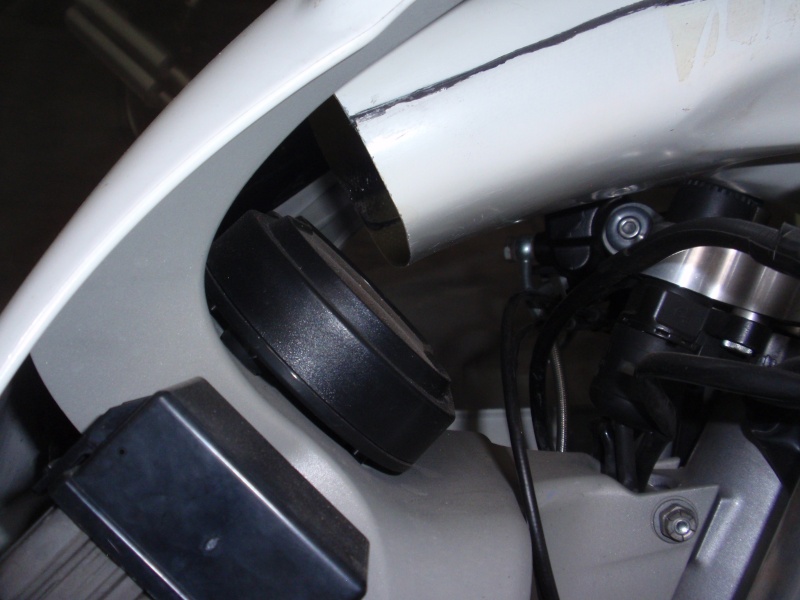

A premiere vue, a $499 ils se sont pas trop foule sur la finition, l'interieur est brut (ca je peu y remedier) et chose debile l'emboitement (il est en 2 parties) ne se fait pas dans le sens d'ecoulement de l'air...
XB12RR project - Page 3 P2240211
Alors la commences les enmerdes: la jonction de la tubulure se fait plus vers l'arriere car elle n'est pas prevue le carenage de la RR, mais juste pour venir s'emboiter directement le tete de fourche d'une xb9/12R,
XB12RR project - Page 3 P2240213
ce qui impliques:
- si pas de modifs la suppression des optiques a loupe (la bouche d'admission se met en leur lieu et place), mais avec le carenage d ela RR cela ne devrais pas poser probleme car l'admission se fait dans le bas de la bulle
- Supression pure et simple du tableau de bord car le conduit passes en plein devant (je partirais de ce fait sur des mini tach's)

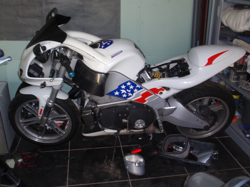

Bon, la partie du steak qu'on preferes: le filet bounce
J'ai rencart lundi prochain avec mon hollandais pour le troc des pieces, et comme la semaine s'annonce pleine d'imprevu j'ai attaque le demontage ce soir.
Toute premiere pose...
Ca coincides plutot bien dans l'ensemble sauf une legere decoupe a prevoir dans le bas du tete de fourche a cause du té inferieur car la RR utilises une ohlins qui n'a pas la meme forme, du coup ca empeches de braquer...
Bien que ca n'etais pas prevu j'ai bien fait de me procurer le torque hammer: le pot d'origine ets trop long, ca ne passes pas !
Pour le reste tout vas plutot bien: moins de boulot que je ne le pensais pour la pose du lenticulaire Bixenon, et le tete de fourche sembles presenter un galbe identique a ceux de mes retros de bmw
Ah oui, et j'ai fait un rapide essais avec l'admission ram air, quel gueule ca a !
Place a mes affreuses photos (peu de recul et luminosite a chier)

Rapide appercu depuis le poste de pilotage
XB12RR project - Page 3 P4200312
Et bonus de la soiree, vue d'ensemble en mode ram air induction:
XB12RR project - Page 3 P4200313

Des pieces partout ?
une moto sanglee sur bequille ?
ca sent le debut du grand chantier ...
XB12RR project - Page 3 P4250314
XB12RR project - Page 3 P4250315

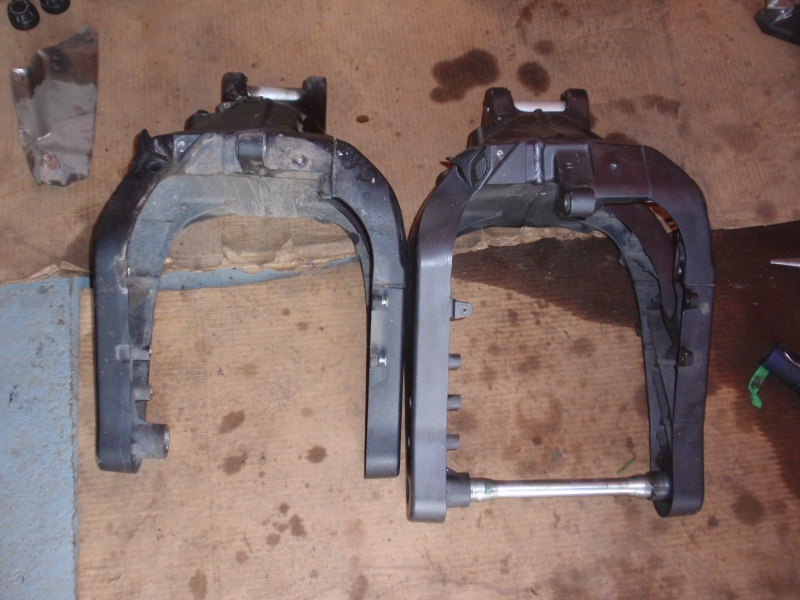

Pendant que papa fini de remonter sa pompe a essence je commences le swap avec mon bras ocillant de SS
XB12RR project - Page 3 P4250316
Pas  de tetes de visses qui se sont arrondies, a part qu''y a pas mal de conneries a demonter autour, dans l'ensemble ca s'est bien passe
XB12RR project - Page 3 P4250317
L'air de rien ca fait une belle difference de longeur...

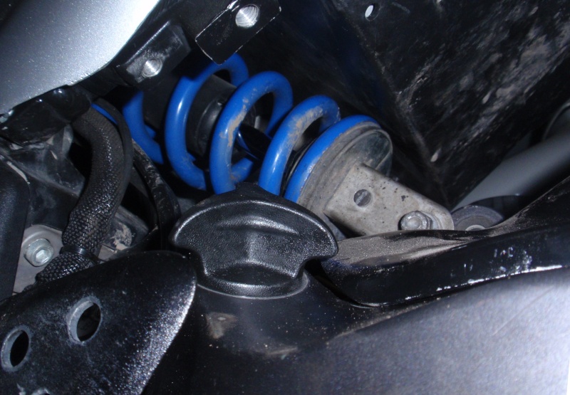

Notez les points de montage d'amortisseur positionnes bien différemment.
XB12RR project - Page 3 P4250318
Et une fois installe avec la courroie qui vas bien avec ca donnes ca:
XB12RR project - Page 3 P4250319
Petit detail a regler mais ca c'etais prevu.
'ferais un spacer en feraille en attendant d'avoir les moyens de faire usiner une belle piece

Avec ce nouveau bras oscillant j'ai l'impression que la moto fait ultra allongée. C'est amusant, mais ça lui va bien.
Tu peux essayer de canaliser par une écope un peu d'air dynamique pour aller ventiler à la fois les collecteurs et le cylindre arrière. (ou de travailler en dépression, mais j'ai toujours trouvé ça plus délicat à manier)
Pour ce qui est de la ville ... déjà qu'en standard ça chauffe à toc ... alors avec un carénage comme ça j'imagine même pas  lol!  Mais bon, on s'en fiche de la ville, sinon on roulerait en scooter avec la caisse à pizza derrière ...
Certes tes carénages sont assez espacés du moteur, mais il faut voir en dynamique ce que ça donne. Parce que je doute que tu aies un écoulement laminaire derrière, ce qui veut dire que tu risques par exemple d'avoir une partie qui va travailler en dépression juste derrière ton carénage et ainsi "retenir" l'air chaud. (on va faire simple hein  Very Happy )  Tu pourrais par contre jouer sur un effet venturi avec une prise d'air avant et une sortie calibrée pour augmenter l'échange calorifique.
La fixation de l'amortisseur étant plus en arrière sur ton nouveau bras oscillant, ça ne risque pas de venir taper au niveau du passage de roue (là où le carénage fait un angle droit en remontant sous la selle) quand il se comprime fortement ?

De toutes facons il faut que je trouve une solution, le train arriere est une pure infection a rouler, y'a aucun confort et dans les bosses ca sautes dans tous les sens
Y'a une route de campagne bien pourrie pres de chez moi ou je prenais 170 avec la xr, avec la xb je peines a depasser 140 tellement c'est instable...
En ayant mesure avant et apres, la moto a perdu pres de 2" de garde au sol

C'est logique d'allonger le bras de levier de l'amorto, vu que celui de la roue est plus long aussi. La solution de ressouder la fixation plus courte me semble hasardeuse car elle implique de ne travailler que sur une partie de la course de l'amorto...il sera difficile de le régler. study
pjt59
pjt59
Nombre de messages : 1647
Ma Buell : xb12RR de 2010
XB12RR project - Page 3 Empty
MessageSujet: Re: XB12RR project   XB12RR project - Page 3 EmptyLun 27 Avr 2015 - 13:21
J'ai pense a ce probleme, mais vu que je vais garder mon amorto d'origine (mais en passant sur un ressort de ss pour compenser l'exces de contraintes mecaniques du au bras de levier plus important que causera le bras de la ss)
De de fait je vais rester +/- dans la plage de fonctionnement d'origine vu que c'est le corp de l'amortisseur qui defini la course de fonctionnement...
Bref a voir ce que ca donnes en pratique.
