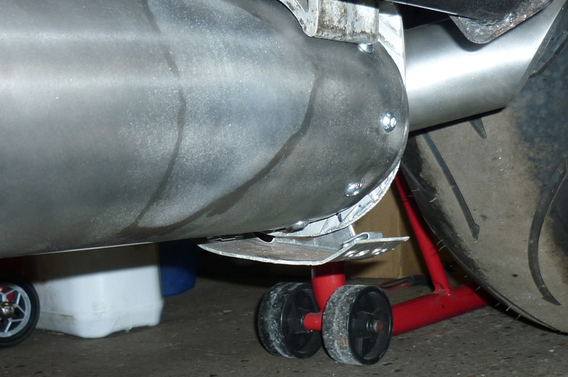

Ca prend forme cheers
Ce pot est juste magnifique! avec une belle peinture sur les poly ca va claquer I love you

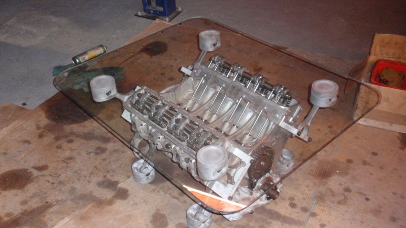

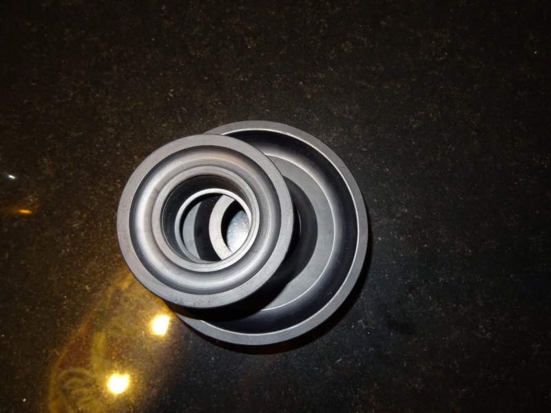

Petit hs sur cette fameuse table qui a attire la curiosite au tout debut du topic,
Comme mon parquet est enfin pose, petit montage a blanc avant installation definitive,
c beau, mais pas cool pour faire les poussieres..
XB12RR project - Page 10 Pc030810
XB12RR project - Page 10 Pc030811

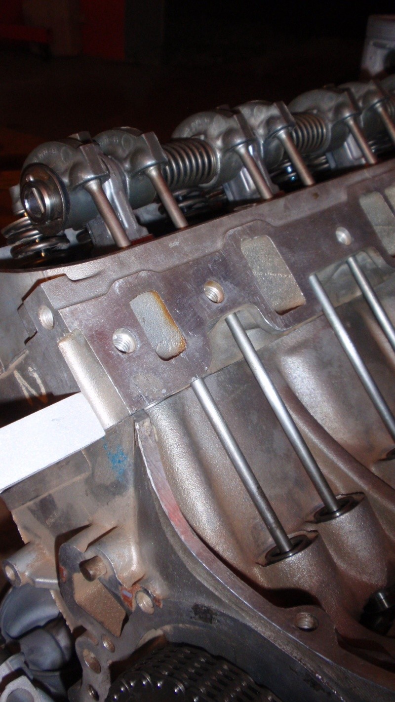

suis content, la coupe transversale de la pompe a huile est reussie  Cool
XB12RR project - Page 10 Pc030812
Pour fignoler le tout reste a chopper une vieille pompe a eau et une paire de headers (super rare)

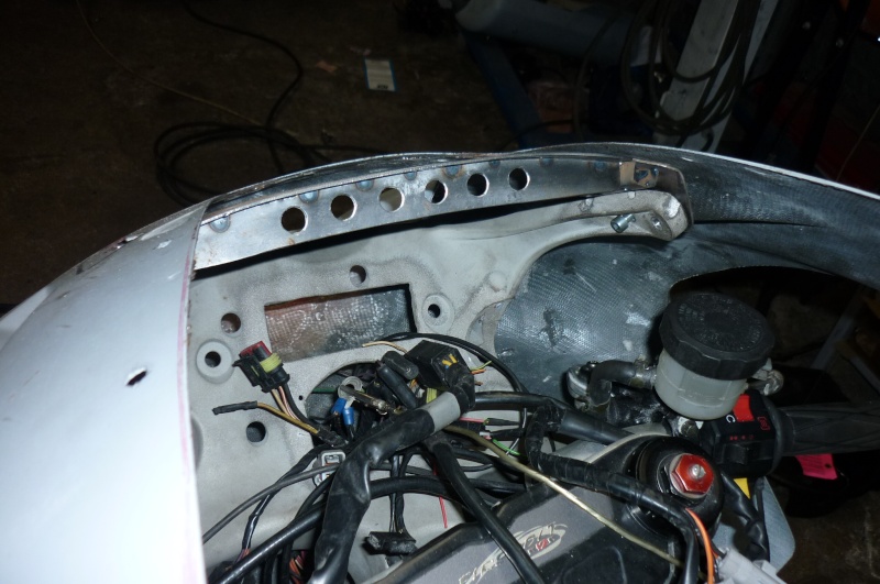

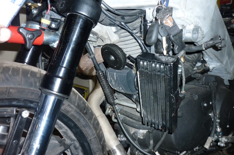

MessageSujet: Re: XB12RR project   XB12RR project - Page 10 EmptyJeu 17 Déc 2015 - 20:25

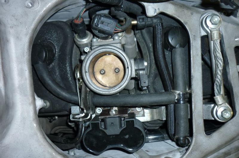

La bobine finalement retournee a son emplacement d'origine,
l'emplacement que je prevoyais ne collais pas avec l'ecope de carenage...
Donc les sorties vers le bas, avec des fils de bougie plus longs c'est nickel
une autre photo de la tuyauterie de reniflard, suis content, j'ai enfin trouve un systeme  a la fois propre et fonctionnel.
reste a passer une gaine thermo noire pour la finition

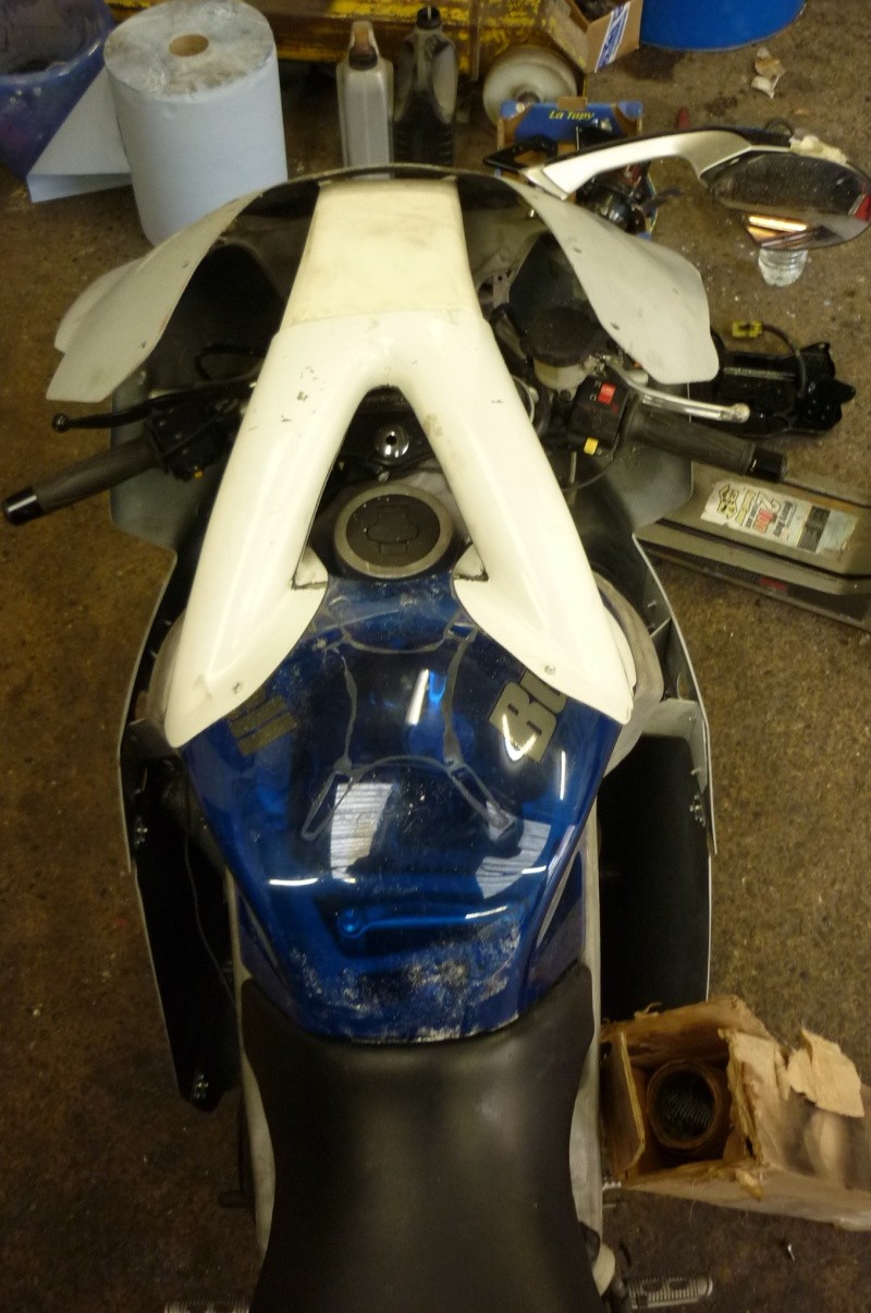

Bon ca y'est,
enfin redemarre et decide a avancer
j'ai enfin recupere mes voyants (tableau de bord) de peinture, les logos sont peints
et j'ai quasiment fini le galbe de l'admision, reste juste a fibrer sur la mousse, on a un client qui travailles ca dans la fibre, des que j'ai fini ma part du boulot, je l'apelles pour qu'il vienne tout recuperer, il me fait un moule, un exemplaire recouvert de carbone et j'ai plus qu'a poser
XB12RR project - Page 10 P1030210
XB12RR project - Page 10 P1030211
Le carbone qui me servira tout recouvrir,
ca fait 10 ans que je traines ca, paye $70 a l'epoque sur ebay pour recouvrir un deflecteur de baie de pare brise, je l'ai finalement jamais fait
le gars m'a dit que ca valais 50e du metre, le rouleau fait 3m
cool

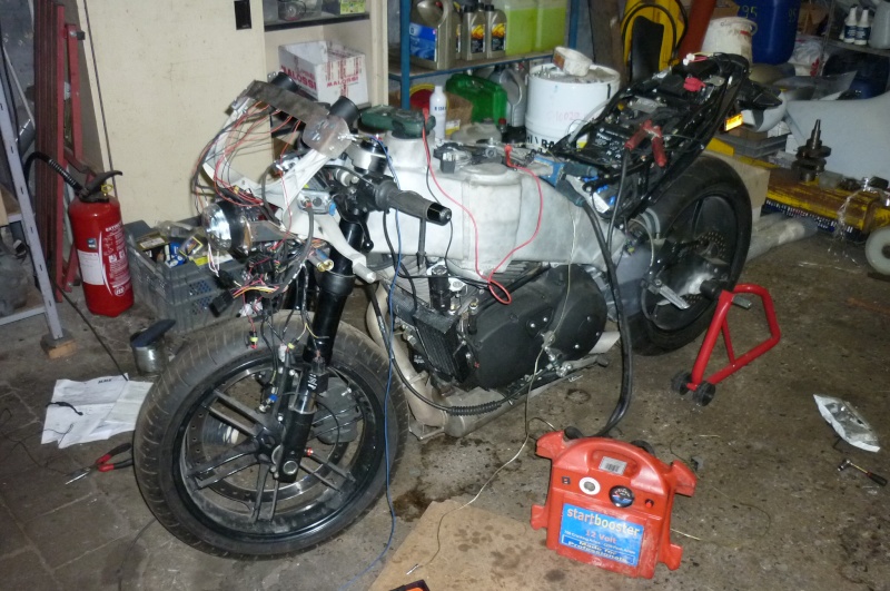

Et la connerie qui amuses toujours autant la gallerie ne SERT ABSOLUMENT A RIEN
Le demarrage  distance  XB12RR project - Page 10 506615
XB12RR project - Page 10 P1030216
C'est cable et ca marches plutot bien, par contre la batterie d'origine ne suffit pas car elle a du mal a passer la compression (ca me l'a toujours fait, meme sur le XR avec la batterie neuve), du coup elle rattes parfois son demarrag et le boitier coupes la sequence automatique
Comme a encombrement egal les batteries au lithium ont une capacite accrue je la changerais, ca me permettra de gagner les amperes heure qu'il me manque..

La suite, still alone
Faisceau electrique en pleine chirugie,
demeures toujours le probleme de la jauge de reserve, (l'impedance est ok, mais rien ne s'allumes, meme en rebranchant le compteur d'origine)
XB12RR project - Page 10 P1030313
...mais le reste du tableau de bord a pris vie,
la decoupe rectangulaire sur le tete de fourche etais necessaire pour la pose de l'optique, ca servira de trappe d'acces pour les conectiques des clignotants de la depose du carenage,
comme je n'ai finalement pas d'autres emplacement pour le ballast de mon optique xenon, bah je ferais une platine et il servira a boucher le trou (pil poil la taille), avec l'ecope d'admission qui passera au dessus, ca choquera pas...
XB12RR project - Page 10 P1030310
J'ai reussi a faire un truc relativement interessant avec mon faisceau electrique, mon support d'amorto de direction EBR n'étais pas prevu pour et genais,
je suis content car ca me faisais chier d'abandonner cette idée, d'autant plus qu'une piece incompatible avec une machine de serie c'etais invendable et 40 euros fouttu a l'poubelle...
XB12RR project - Page 10 P1030311
XB12RR project - Page 10 P1030312

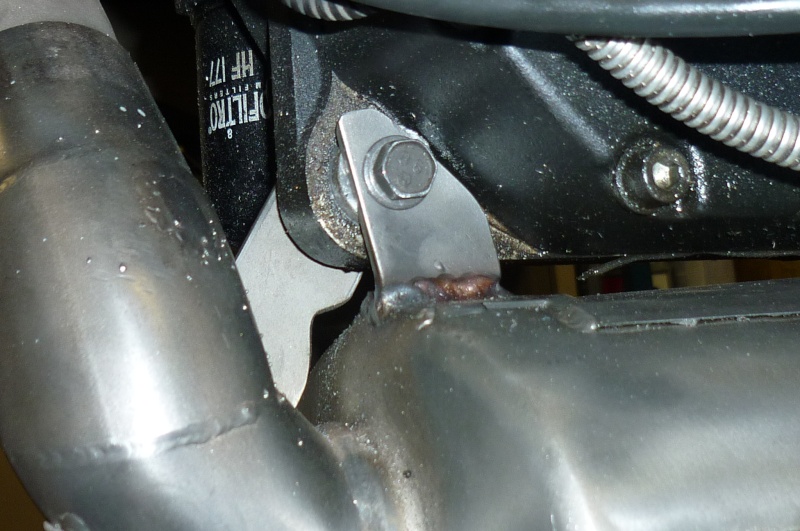

Bon apres une bonne demie journée a faire el rangement "hebdomadaire" de l'atelier j'ai avancé encore un peu dessus (et puis y'a fallu la remonter pour qu'elle soit presentable  Cool ) :
Le klaxon est en place (rajout d'une patte soudée), et a un endroit ou il s'entendra
il est un peu devant la culasse (refroidissement) mais on s'en fout car le carenage fait office d'entonoir
XB12RR project - Page 10 P1030316
Puis passé acheter des btr a tete bombée pour la capsule arriere de l'echappement (que j'avais modifié pour qu'il soit demontable), c'ets deja plus propre
XB12RR project - Page 10 P1030319
Zoom sur les fixations revues (c'est vieux mais j'avais pas posté de photos il me semble)
j'en ai ajouté une prise par le dessous du tube, ca ne devrais plus casser
XB12RR project - Page 10 P1030314

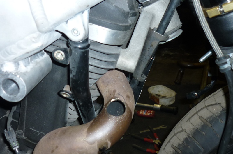

J'ai recuperé le socle de sonde o2 de l'ancien collecteur et fait le trou, yaplukasouder
XB12RR project - Page 10 P1030318

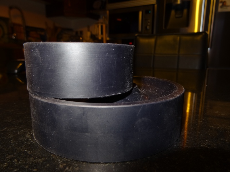

Une merde que j'avais pas prevu en faisant usiner mon galet de chaine: il est trop grand car maintenant que la patte est reglable il buttes sur le support arriere de l'echappement,
j'en ai fait refaire un plus petit, il sera dispo mardi
XB12RR project - Page 10 P1030315

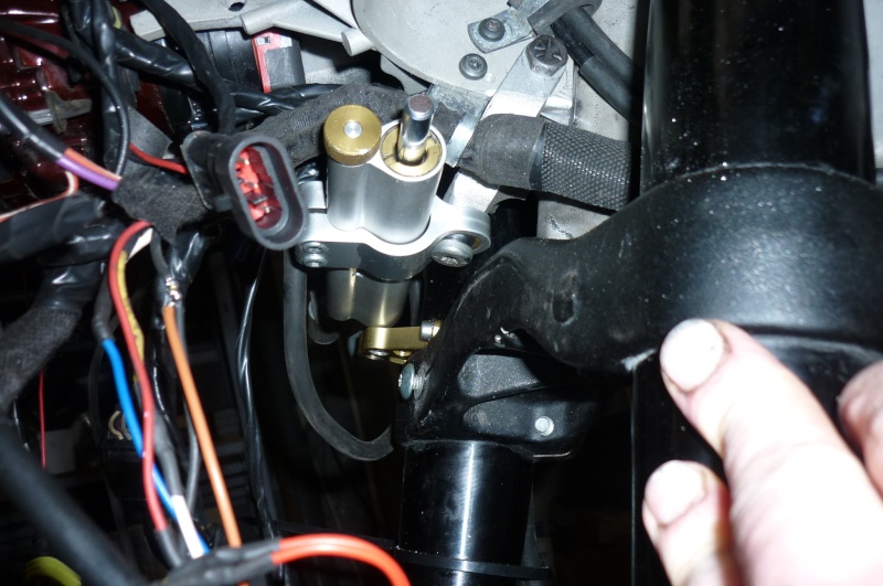

Et l'amorto de direction qui est arrivé, ca c'etais la bonne nouvelle du week end (tout de meme une depense imprevue de 360 euros, ajoute a ca l'autre qui me revient a 180 Crying or Very sad )
Manquais quelques cms de course sur l'ancien, du coup il se retrouvais en butée avant que le guidon ne soit tourné a fond...
XB12RR project - Page 10 P1030320

Recupere chez le tourneur aux p'tites aurores..
XB12RR project - Page 10 Dsc00313
4 cms de moins au diametre, c'est pas rien
XB12RR project - Page 10 Dsc00312

Sacré différence C'est beaucoup. Monté sur tendeur à ressort. Elle va jouer son rôle de contrôle à tension constante.
pjt59
pjt59
Nombre de messages : 1647
Ma Buell : xb12RR de 2010
MessageSujet: Re: XB12RR project   XB12RR project - Page 10 EmptyMar 12 Avr 2016 - 23:35
Oui, il resteras fixe pour le moment mais je retournerais chez ludo piquer le sien pour recuperer les plans du free spirits,
faut que je modifies les plans car avec sa geometrie peu efficace il ne saura jamais tendre une chaine..
et puis aussi voir si revu a ma sauce ca passes avec le sabot de carenage...
