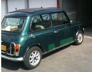

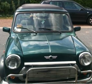

| Salut la foule Comme vous le savez, je me lance sur un projet austin mini ou plutôt me relance, puisque j'avais revendu ma 1000 city E pour acheter la 1ère moto et surtout payer mes impôts La buell étant aussi HS que ma main gauche (pour le moment), il faut bien que je m'occupe un peu et autant en faire partager la petite famille Alors voilà, j'ai acheté une british open de 1992 - 95Mkm équipée d'un 1275 basse compression. Cette voiture vaut ~ 5500€ que j'ai payée moitié moins cher Mais forcément il y a des surprises - 2 bas de caisse pourris - bcp de point de rouille superficiel - joint de culbu et de boîte à changer - cônes de suspension avant HS MAIS la toile de tout ouvrant est comme neuve Voici les 3 photos de l'annonce: |

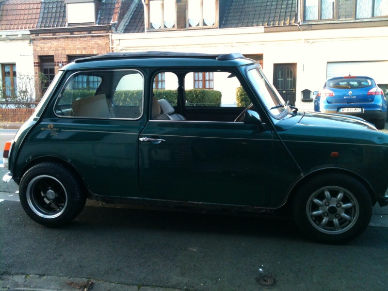

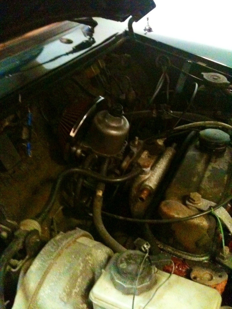

| Bien sûr vous vous vous doutez bien que j'ai déjà bricolé dessus - Dépose des pares buffles - remplacement de la calandre 11 barres MKIII (trapézoïdale) par une calandre 7 barres de Cooper MKI (arrondie) - remplacement des clignotants avant oranges vissés par des obus à cabochon blanc - remplacement du carbu HIF 38 etoufé par un HIF 44 ouvert - dépose de tous les éléments de capot pour n'avoir qu'un couvercle maintenu par des sangles .. en cuir .. forcément - modification de la porte de malle MKIII en MKII Le vieux poumon d'origine : j'ai aussi enlevé la détente, à part le bruit en plus, ça n'apporte rien si ce n'est qu'elle ne frotte plus pour entrer dans mon garage Le nouveau poumon : il me reste à connecter la rampe d'admission au radiateur (les tubes rouillés) Et les fameuses mamba : Pour l'arrière RAS: Pour l'avant, vu le déport de 2" (5cm), il m'a fallu découper l'aile et refaire une lèvre que j'ai rivetée bientôt soudée Le trait de marqueur noir, c'est la limite haute de mes extensions d'ailes Et voilà le léger déport des mamba 6x12" celles d'origine en 4,5x12" étaient rentrées d'1 petit cm je vous laisse remarquer la légère différence ayant enfin réglé le mauvais montage de mes pneus, j'ai bossé sur les élargisseurs d'ailes que j'ai modifiés car je les veux lisses, englobantes et pil-poil sur la carrosserie puis il m'a fallu refaire le système de fixation, équerres avec vis soudée j'ai aussi eu l'idée comme une envie de pisser de supprimer les jonctions d'éléments de carrosserie et de tout souder/lisser reste à faire les autres mais voici un petit aperçu à blanc avant/après

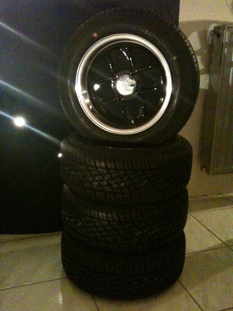

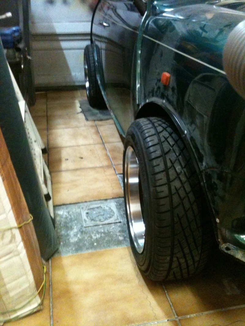

| Ca avance bien, très bien meme Et au final, l'histoire des pneus s'est finit comment?c'etait normal ou tu a dû en inverser 2?sinon ca a bien de la gueule avec ce déport!hate de voir tout ça finit, et ça me permettra de te payer une mousse, en remerciement pour ta carto, en bord de terrasse au soleil Ce qui te laisse encore pas mal de tps pour finir ta caisse, quand tu vois a quelle allure arrivent les étés chez nous |

| Et bien oui j'ai fait remonter les pneus, les frais ont été pris en charge On pourra se voir pour Pecquencourt ou encore l'enduro, je traine à Stella le samedi soir au bar de l'étoile avec le groupe dolores-dolores |

| Lors de l'enduro, je vais à Stella-plage au bar de l'étoile de 21h30 à 2h Pour Pecquencourt, dragon 59 organisera sûrement un point de RDV pour rejoindre le salon (Pour les roues, ils sous-traitent le montage, mais bon, lors de l'emballage, ils auraient du vérifier, ils n'auraient pas perdu 34€, dommage pour eux.....ils ont été très arrangeant et compréhensifs, je continus à commander chez eux ) |
