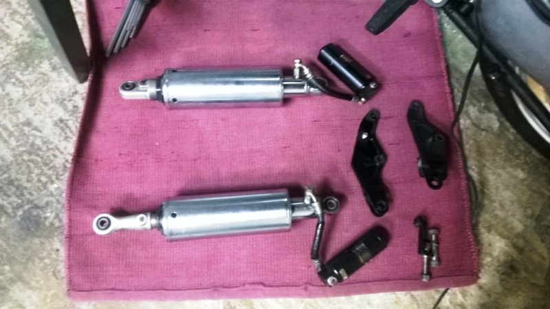

 | Sujet: Re: La X1 de BAZ la bouine Ven 3 Oct 2014 - 9:05 | |
| Bon, j'ai finalement trouvé un amorto d'occaz qui n'a pas trop roulé à pas chère et surtout sans fuite  :  C'est un court, j'ai donc eu la patte longue avec J'ai essayé hier, et rien à voir, là la tenue de route ressemble à quelque chose... Prochaine étape je fais changer la pompe à huile avec une révision globale. A son retour j'attaquerais la fabrication d'une nouvelle boucle tubulaire Au passage j'ai abandonné l'idée de la mettre en mono place... J'avais trouvé une selle d'occaz à découper mais finalement je fais autrement et laisse la selle tel quelle ... |
