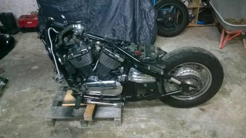

il dois bien chanté en vrai et surtout respirer.... I love you
C'est un intruder derrière dans le garage? Basketball

T'as l'oeil Picsou Wink
Oui, c'était mon dernier chantier :
https://www.youtube.com/watch?v=EPkbRrycuTU&feature=em-upload_owner

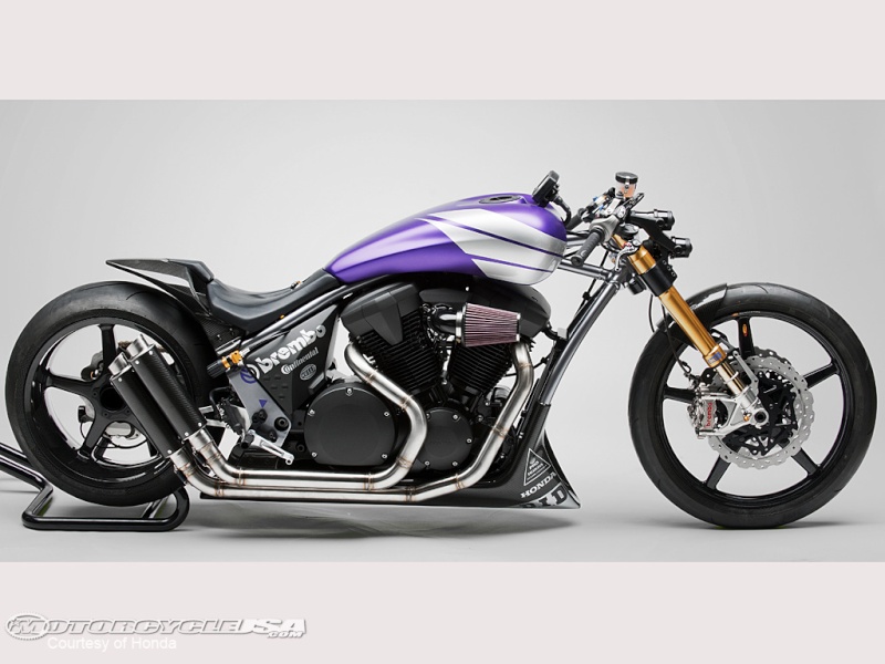

Oui...
Je garde jamais longtemps mes projets... Very Happy
Ceci dit la prochaine est déja en cours.
Je croise ça :
La X1 de BAZ la bouine - Page 11 Sam_7913
avec ça :
La X1 de BAZ la bouine - Page 11 Sam_7914
Je vise un truc dans ce gout là :
La X1 de BAZ la bouine - Page 11 Honda_10
là j'en suis là La X1 de BAZ la bouine - Page 11 506615
La X1 de BAZ la bouine - Page 11 Wp_20141
Ceci dit, j'aime bien avoir une chignolle en parallèle pour rouler un peu... Very Happy
donc en cas de vente de la buell faut que j'achète un truc modifiable par la suite...  lol!

ça prends forme Very Happy :
La X1 de BAZ la bouine - Page 11 Wp_20111
