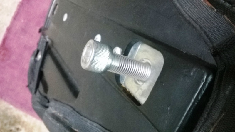

Et la vis de selle à 12€ et des brouettes... Rolling Eyes
La X1 de BAZ la bouine - Page 7 Wp_20132
