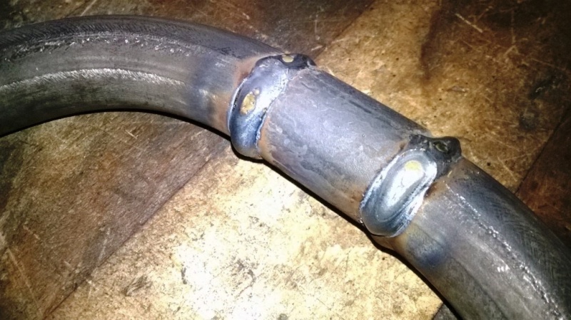

De mon coté j'ai avancé :
La X1 de BAZ la bouine - Page 6 Wp-20141029-004
Finalement j'ai dû faire plusieurs raccord...
Le but c'est de pouvoir "vriller" à certains endroits pour que ça colle au plus prêt de la selle...
Faire tout ces cintres en 1 fois c'est pas possible (ou faut être très doué ou avoir du bol La X1 de BAZ la bouine - Page 6 506615 )
J'en ai préparé 2 comme ça, plus la mienne qui est légèrement différente dû à la selle.
Du coup la semaine prochaine, je vais tourner des bouts de rond au diamètre intérieur
des tubes pour pouvoir manchonner au niveau des soudures.
(pour l'alignement et la résistance ce sera bien mieux)
Puis soudure, ensuite je me pencherai sur "l'accastillage"...
(heureusement que l'hiver est long...)

Avec tous tes cintres, tu risques d'en chier un peu, pour tout pointer dans la bonne position.
La mienne, j'ai fait "a l'oeil", avec un gabarit en carton, et en présentant régulièrement. On voit les pincements des tubes sur la partie avant. Pour ce qui est du tube lui meme, je sais plus trop ce que j'ai pris. C'etait du tube de chauffage, je crois, qui fait un peu moins de 20mm de diametre exterieur. En revanche, c'est assez epais.
Et v'la la photo du bâti que j'ai fait pour mes montages a blanc, et la réalisation des deux tiges :
La X1 de BAZ la bouine - Page 6 P1010414
C'est moins beau que le tien, mais ça a fait le job Wink

Justement non, les raccords vont me permettre d'orienter plus précisément chaque éléments.
je vais manchonner serré pour pouvoir ajuster avant soudure Very Happy
puis un pointage permet d'y revenir si ça vas pas Wink
Bien ton gabarit, t'en que ça fonctionne d'tfaçon... La X1 de BAZ la bouine - Page 6 506615

Pointagature :
La X1 de BAZ la bouine - Page 6 Wp_20123
Soudagisation :
La X1 de BAZ la bouine - Page 6 Wp_20124
Meulature et limousage :
La X1 de BAZ la bouine - Page 6 Wp_20125
Pour fignoler je passerai un bon coup de ponceuse orbitale partout.
ça donne un état de surface prêt à peindre cheers

vu que c'est mon taf........... fait toi ( et a moi ^^ ) plaisir, après autant de boulot !!!!! , ponçage/appret/ponçage/peinture cheers
il faut traiter pour que ça dure, pis la finition est largeeeeeeeeement supérieure Very Happy
