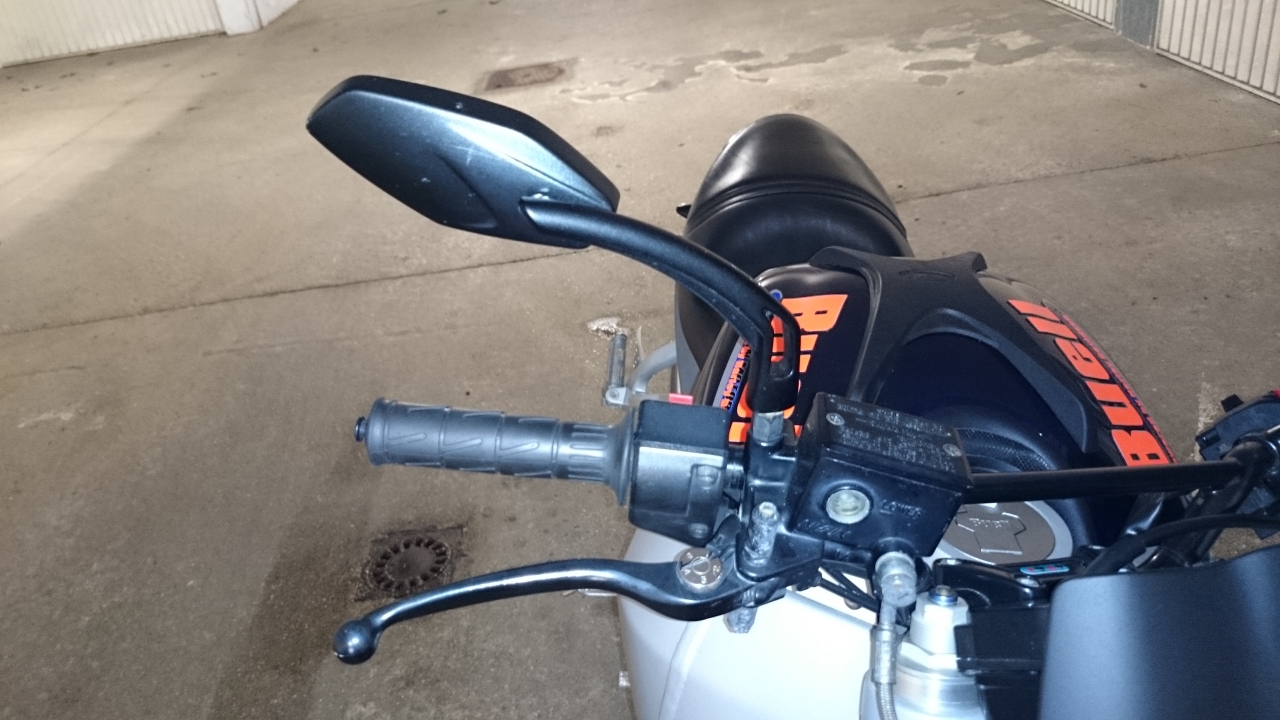

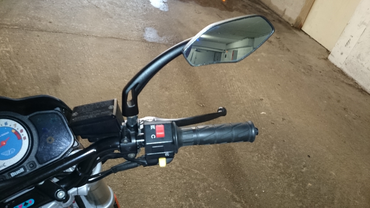

Changement du commodo gauche pour un de R6 (obtenu à 15€ sur LBC :p)

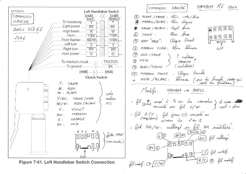

Me suis servit de ce plan pour le commodo :
Ma Bestiole ( XB9S ) Commodor6buell
J'ai eu du mal à comprendre au début ... Mais après avoir passé 1h devant les fils avec mon fer à soudé à me poser des questions, c'était fait Very Happy
Seul truc con, j'ai pas coupé le téton de centrage, et j'ai percé le guidon 1 - 2mm trop en arrière, du coup le commodo est un peu trop incliné vers l'avant mais pas bien grave :p

centerless a écrit:
sinon, une question : pour l'adaptation du commodo de R6, tu a du modifier des trucs sur le faisceau?
même question  cheers
et aussi, le bouton warning trouve une fonctionnalité ou pas ?
Sinon jolie titine Smile
ok, merci c'est cool.
A mettre en base de connaissance si ce n'est pas déjà fait....

par contre si je comprend bien, pas de fil pour les warning, j'en déduis que c'est le commodo qui est fait de telle manière à alimenter les deux clignos de lui même et que donc tu as des warnings ?
Si c'est ça, sniff, c'était pas le but recherché  Sad

En gros, j'ai enlevé la prise du commodo d'origine, j'ai fait les modifs indiqués par le plan sur le faisceau du commodo de R6, et j'y ai collé la prise de celui d'origine (les cosses sont un poil plus grosse doit y avoir 0.25 mm en plus mais ça passe sans trop forcer ... )
Comme ça si je veux revenir en arrière, je sors la prise et hop je remet sur le commodo d'origine, tout bon Smile
Concernant les Warning, ils fonctionnent, en fait, dans le commodo tu à les cligno droit et gauche et le bouton actionne les 2 (c'est un poussoir à 2 circuit séparé) J'ai rien eu à modifier pour que ça fonctionne, c'est d'origine comme ça sur le R6...
Ça permet aussi d'avoir le Code qui reste allumé lorsque je passe en feux de route.
L'image étant dans un post que j'ai trouvé ici, mais je ne la retrouve plus ...

Merci pour le commodo c'est une super idée pour enfin avoir les warning

Pour les Warning, c'est la solution la plus propre, mais y'a beaucoup plus simple en montage "exotique" :
Il suffit de relier le fil brun du cligno droit au fil violet du cligno gauche avec un fil muni d'un interrupteur. Interrupteur ouvert, les clignos fonctionnent normalement ; interrupteur fermé tous les clignos s'allument quand tu enclenche l'indicateur de direction à gauche ou droite.
