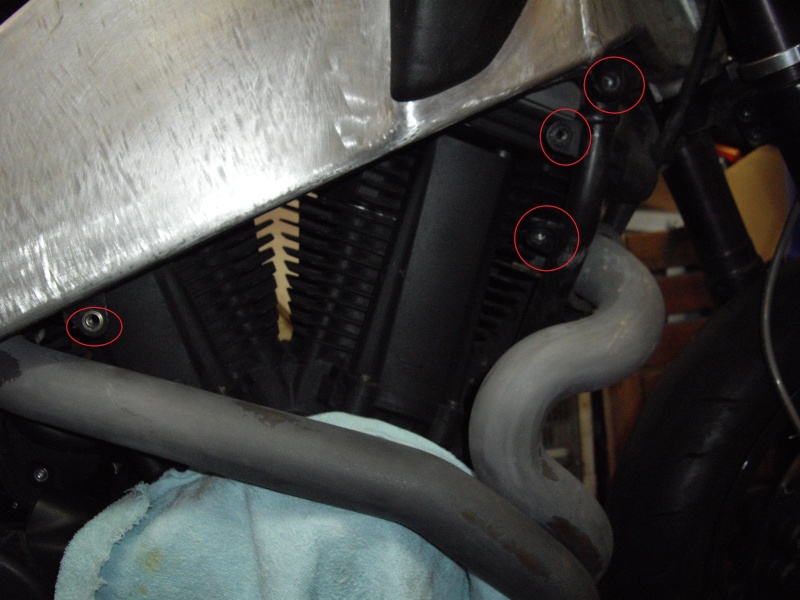

- déposer les 4 vis de maintien du ventilo'
- faire glisser le ventilo vers le bas
- faire pivoter la partie de gauche planquée sous le faisceau
- débrancher patiement la fiche Evil or Very Mad  geek  What a Face à l'aide d'un mini tournevis pour pousser le clip Exclamation
--> ENJOY cheers ventilo' déposé

- déposer les écopes gauche et droite ainsi que les 3 vis de fixation du support de radiateur/régulateur
- dépsoer la dernière vis de fixation support radia/régul p/r au moteur
-  cheers le support peu donc être décallé cheers
- protéger le carter de distrib'
- libérer la bride de collecteur avant
- libérer la bride de collecteur arrière

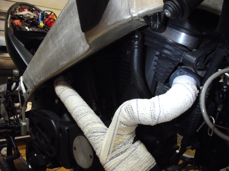

- ayant repeind mon collecteur, je le protège d'une grosse bande pour le remonatge Wink de plus la bride avant cesse de se ballader
- suivez les photos pour l'enmanchement progressif du collecteur, ATTENTION au puis de la sonde O² et surtout au goujon ar du haut qui adore se placer dans le tube Suspect  PATIENCE Exclamation  Exclamation
- une fois le collecteur presque en place, prendre soin de bien enmancher l'arrière
- même chose pour lavant
- il reste plus qu'à placer les brides et présenter les écrous, en commançant par l'arrière
- et enfin serrage au contact toujours en commançant par l'arrière
- le collecteur doit rester en place sans pour autant être serrer à bloc Exclamation

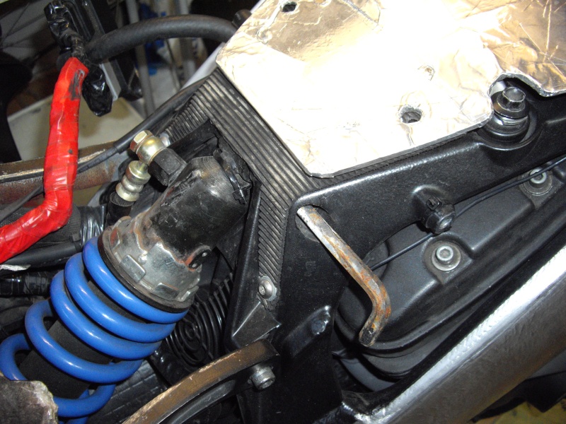

Arrow REMISE EN PLACE DE L'AMORTO'
- la photo parle d'elle même geek mettre en place la vis du haut puis le boulon du bas et serrer l'ensemble, attention au sens quand même Laughing
vous remarquez le passage de l'amorto' en buell pro série bounce
