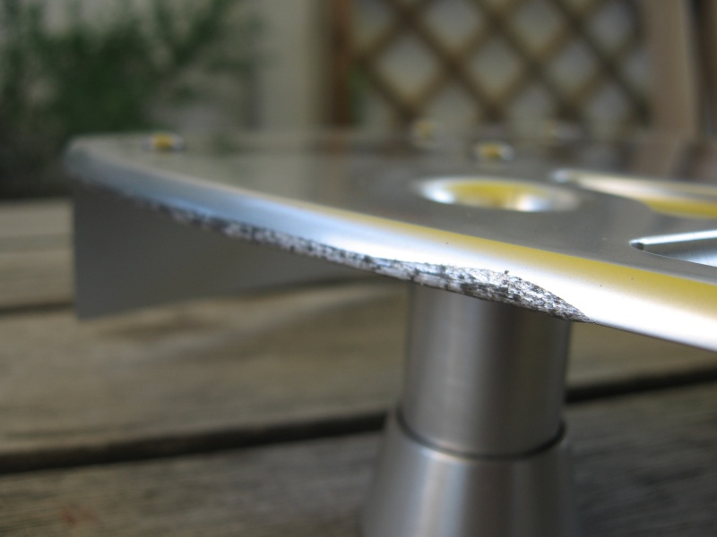

T-Rod™
T-Rod™
Nombre de messages : 3271
Ma Buell : Xb9 Cr
cache poulie Empty
MessageSujet: Re: cache poulie   cache poulie EmptyJeu 7 Juin 2007 - 8:14
Oui, ce que tu as vu, c'est de la saleté qui à du se déposer à l'interieur du cachez transparent (ou sur le disque noir, de très belle finition d'ailleurs...).
Et je sais qu'on est pas dans "problème sur ta Buell", mais attention: si vous roulez souvent en duo, il y'a de fortes chance pour qu'il vienne frotter contre la pièce du cadre qui supporte le levier de frein Rolling Eyes ...
Cette pièce est usée sur la tranche, et on a des vibrations bizarre dans les jambes à chaud...
Je m'explique rapidement: je pense qu'avec la chaleur, les silentblocs sont sûrement plus "mou", et permettent au moteur de bouger un peut plus, suffisamment pour que ce cache poulie frotte...
Je voulais demander à Toblerone qui en à un aussi et qui fait parfois du duo d'après ce que j'ai compris, si il avait ressenti quelque chose... mais pas eu l'occaz encore.

T-Rod™
T-Rod™
Ma Buell : Xb9 Cr
cache poulie Empty
MessageSujet: Re: cache poulie   cache poulie EmptyLun 30 Juil 2007 - 23:55
Clef 6 pans au pas US pour une vis, clef torx (de ta trousse de secours) pour les 2 autres.
Par contre, 2 vis 6 pans sur le cache noir du cache poulie Rizoma, qui elles sont en métrique.
Rien de bien compliqué...
Et la réponse à ma question précédente:
cache poulie Img_1710
cache poulie Img_1711
cache poulie Img_1712
ps: mon sds est un poids plume, et mes amortos sont réglé au max...Sad
Au final, j'ai raboté le cache poulie de quelques millimètres et le problème semble résolu...
