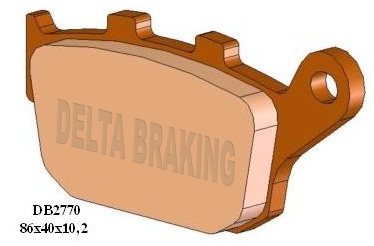

voilà ce qu'on me propose :
plaquettes de frein Ulysses  Db216610
plaquettes de frein Ulysses  Db277010
Prix pour 2 jeux (1AV + 1AR) + frais de livraison : 44.50€

oui il y a une différence entre les ztl 6 et 8 pistons. Le changement doit se situer vers 2008 ou 9 mais là faut vérifier...
sinon, hors l'année, les plaquettes sont les mêmes sur l'ensemble des XB.

Ok Manu, mais les Ulysses sont toutes en 6 pistons , d'après les photos c'est bon pour toi ?
Nombre de messages : 13099
plaquettes de frein Ulysses  Empty
MessageSujet: Re: plaquettes de frein Ulysses    plaquettes de frein Ulysses  EmptyMar 3 Juin 2014 - 7:37
ah ouai, que du 6 pour nous....?...tiens...
donc, oui c'est bon, à ceci prêt que la structure du ferrodo n'est pas la même : j'ai 3 stries par plaquette..
pour comparer, la ref chez Brembo : 07GR68SA, pour l'avant. L'arr je ne l'ai plus... Neutral
