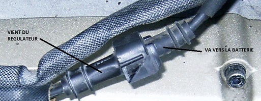

Avant tout, commence par vérifier CE connecteur  cyclops
https://docs.google.com/document/d/1eGkF1pN1dftycPcTD-6Mb4p19gcxWvXEJcIIjEVFycw/preview?pli=1
La tension moteur en marche doit être supérieure à 14 v.

Concernant la connectique ma buell est une 2008.Mieux qu'un discours les photos:
HELP MA BUELL NE CHARGE PLUS MA BATTERIE NEUVE Connec11HELP MA BUELL NE CHARGE PLUS MA BATTERIE NEUVE Connec12
HELP MA BUELL NE CHARGE PLUS MA BATTERIE NEUVE Connec13
Vers le stator:prise ronde avec trois trous mais uniquement 2 fils
Tension moteur démarré de 12.6 à 11.9 volts
Rien coté poulie

Bushman a écrit:
en se mettant à la masse....
Merci et j'ai aussi trouvé ça pour ceux qui veulent en savoir plus:
http://moto-gt.fr/dossier/485/batterie-verification.html
